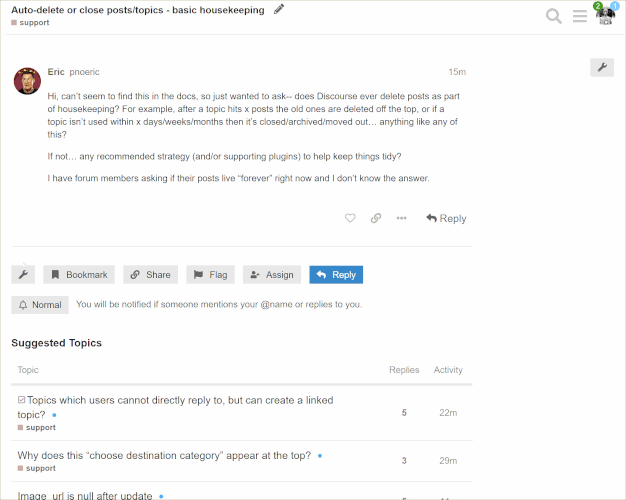

Hallo, ich konnte dazu in der Dokumentation nichts finden und wollte daher einfach fragen: Löscht Discourse im Rahmen der Wartungsarbeiten jemals Beiträge? Zum Beispiel werden alte Beiträge gelöscht, sobald ein Thema x Beiträge erreicht, oder wenn ein Thema innerhalb von x Tagen/Wochen/Monaten nicht genutzt wird, wird es geschlossen/archiviert/verschoben… gibt es so etwas?
Wenn nicht: Gibt es eine empfohlene Strategie (und/oder unterstützende Plugins), um die Übersicht zu wahren?
Aktuell fragen mich Forumsteilnehmer, ob ihre Beiträge „für immer

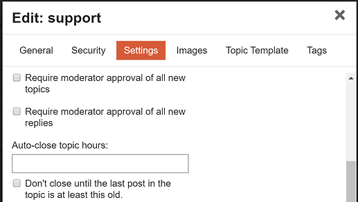

Wenn du die Einstellungen der Kategorie prüfst, bei der die automatische Schließung aktiviert sein soll, siehst du Folgendes:

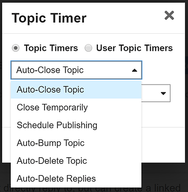

Wir haben außerdem die Option :new: „Automatisches Schließen und automatisches Löschen von Antworten im Zeitverlauf“, die unter der Option „Themen-Timer festlegen“ im Menü :wrench: des Beitrags zu finden ist:
Vielen Dank!! Genau das, wonach ich gesucht habe. Schön zu sehen, dass es eine globale Einstellung gibt.
