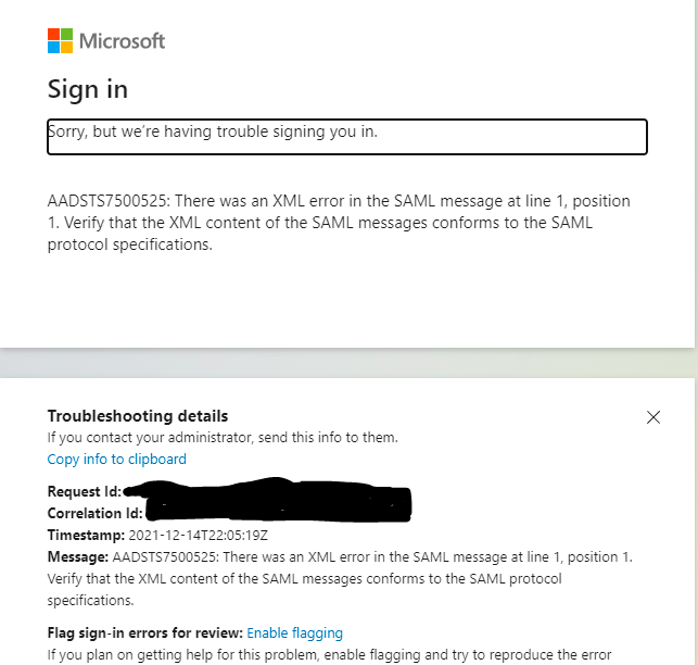

错误发生在用户点击登录按钮后。
然后它会重定向到 Azure 登录页面并显示以下错误:
在没有访问站点的情况下,恐怕很难弄清楚这里发生了什么。
下一步将是尝试获取 Azure 收到的 XML,并弄清楚它有什么问题。您应该能够通过在浏览器的开发者工具中检查有效负载,然后使用类似的工具进行解码来做到这一点。
