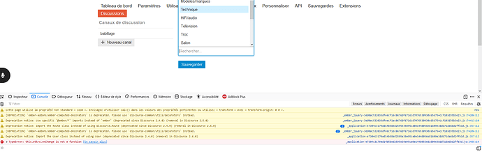

Si verifica un errore quando provo ad aggiungere un canale Babble con una categoria.
Vedi la console di Firefox in basso:
La mia versione di Discourse:
2.5.0.beta2
Versione di Babble:
4.1.1
Cordiali saluti

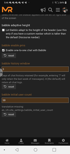

Come posso risolvere il problema delle traduzioni mancanti mostrato nell’immagine? Il conteggio iniziale degli utenti indica quanti utenti vengono visualizzati?

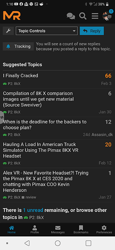

@gdpelican c’è la possibilità che tu aggiunga un nome di rotta per aprire la chat?
Aggiorna la pagina: l’icona predefinita del megafono si trova accanto all’icona di ricerca. Ho sostituito la mia con l’icona FA Comments.
Il mio punto principale è spostare l’icona dalla barra dell’intestazione alla componente della barra delle schede mobile.
La mia intestazione è davvero affollata su mobile.
Non ci ho ancora dato un’occhiata. Ma immagino che si possa trovare un link e nasconderlo nell’header.
