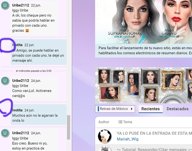

Avatar del poster mancante, penso che sia dovuto all’aggiornamento recente di Discourse…
1 Mi Piace

Credo che questa possa essere una nuova funzionalità. Se ricordo bene, nello stesso momento in cui il tuo avatar è diventato nascosto, è avvenuta anche un’altra modifica: i tuoi post sono ora allineati a destra. (E forse gli sfondi dei post non erano blu, ma non ricordo se fosse così.)
Quindi, nascondere il proprio avatar potrebbe essere una funzionalità per rendere più chiaro quali sono i propri post.
