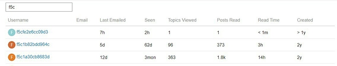

Nell’elenco degli account del forum sono stati rilevati account con nomi utente strani (che iniziano con “f5c…”, ad es. f5cfe2e6cc098d) - This is the problem of a specific user or something else?
Il tuo plugin ha mai riscontrato un problema simile?
https://site.example.com/u?name=f5c
Qual potrebbe essere la ragione (non c’erano canali sul sito di test fino a questo momento)?
babble
6db4042
Si prega di correggere (babble_initial_user_count)
