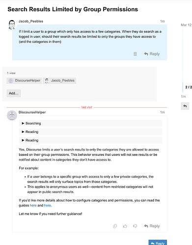

:small_blue_diamond: 2. 無関係なカテゴリが表示される検索結果
  • ログインユーザーは、アクセス権のないカテゴリからの検索結果を表示しています。
  • 期待される動作: Discourse は、ユーザーのグループに割り当てられたカテゴリのみに検索結果を制限する必要があります。
  • 観察された動作: 検索は依然としてすべてのカテゴリからの結果を返しており、ユーザーは技術的にはアクセスできないはずのコンテンツのスニペットを見ることができます。
  • 関連するディスカッション: ask[.]discourse[.]com での会話は、Discourse がグループ権限に基づいて検索結果を制限すべきであることを確認しています。

:pushpin: [検索結果はグループ権限によって制限されます (ask[.]discourse[.]com)] – Discourse がグループ権限に基づいて検索結果を制限することを確認していますが、これを SEO とバランスさせる方法が必要です。

ミュートは制限ではありません。ランダムユーザーやGoogleにコンテンツを表示するには everyone を使用する必要があるため、ミュートしているかどうかにかかわらず、すべてのユーザーがそれらのカテゴリすべてにアクセスでき、検索結果も正しく表示されます。
グループ制限を使用しており、同時にログインしていない訪問者やGoogleをそれらの制限されたカテゴリから除外している場合、それはバグです。しかし、ここでは(そして私のフォーラムでも)機能しているため、それは疑わしいです。
そのため、読み取りには everyone を使用していると推測します。

現在、サイトに来たユーザーからカテゴリを非表示にする方法として「ミュート」を使用しています。カテゴリにアクセスするにはグループに参加する必要があります。
面白いのは、グループ内のカテゴリのセットしか認識できないことです。ミュートされているため、他のカテゴリを「見ることが」できません。
次に、理論的にはアクセスできるカテゴリ内のものを検索し始めると、存在すら知らなかったカテゴリからの多くのものが表示されます。これは混乱を招きます。
これを達成する方法はありますか?
同時に、すべてのユーザーがそれらのカテゴリすべてにアクセスでき、検索結果でそれらを見ることができるようにしたいです。
おそらく、プラグインなどを使用してそのグランドセキュリティルールを破ることができるかもしれませんが、最初からすべての人に何かを許可することは、同時にそれが誰のためでもないことを意味することになるため、起こりません。
Right @Jagster まさに私たちが尋ねている理由です。他に方法があったのかどうか分かりません。
理想的には、ログインユーザーはXでの表示と検索に限定され、ログアウトユーザー(Googleなど)はYを表示およびアクセスできるようにする方法があるはずです。
あるいは、ミュートされたカテゴリを検索ツールでアクセスできないようにするだけでよいのかもしれません…あるいは、それは単なる設計上の見落としでしょうか?ミュートされたものが自分のビューから見えなくなるのに、検索で見つけられるというのは奇妙に思えます…裏口のようです。
ミュートは、それが黙って /latest に表示されないことを意味します。ブロックされているわけではありません。何かを非表示にするにはグループを使用する必要があります。そうすれば、Google を締め出すことができます。そのコンテンツはもはや無料ではないため、そうすべきです。
登録ユーザーが Google で何かを検索して見つけ、それをクリックしてフォーラムに到着した場合、しかし制限されたカテゴリにいる場合、あなたは面白い立場になるでしょう。その時点でどうしますか?
  • サブスクリプションの強制
  • ログアウトして見知らぬ人として読むことを強制
  • エラー 403 を表示
ログインユーザーに対して何かをブロックし、ランダムなユーザーにはすべてを表示するというあなたの計画は、まだ理解できません。それは、あなたが持っているものを宣伝しているようなものですが、ユーザーが正しく選択しないと、それを得られないか、ログアウトしなければならないかのどちらかです。ほとんどのサイトは逆のことをします :smirking_face:
しかし、いいえ。ミュートはブロックではありません。
