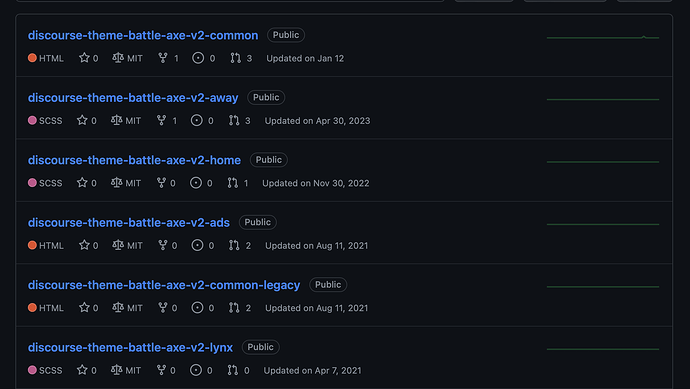

Quello è un link al repository principale, quindi quale v2 è?
Inoltre, sarebbe utile aggiornare l’OP con il link più recente.
1 Mi Piace
@ljpp @Lilly
Il tema è diviso in più repository:
discourse-theme-battle-axe-v2-common – queste sono le parti comuni per entrambi i temi cromatici, è un componente
discourse-theme-battle-axe-v2-away – questo è il tema chiaro, il nome deriva dalle maglie da hockey
discourse-theme-battle-axe-v2-home – questo è il tema scuro
Il resto dei repository sono annunci e materiale legacy.

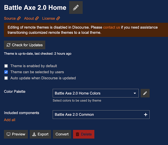

Quindi per installare il tema:
  1. Installa il componente comune e assicurati che sia un componente nel menu personalizza
  2. Installa i temi away e home e assicurati che siano temi nel menu personalizza
  3. Apri il tema home/away e scegli la palette cromatica corretta
  4. Apri il tema home/away e includi il componente comune al tema dal menu a discesa
  5. Assicurati di utilizzare il tema corretto e la palette cromatica e di averli abilitati per gli utenti
@Ahmed26 e @Lilly, fatemi sapere se ancora non funziona con questi passaggi.

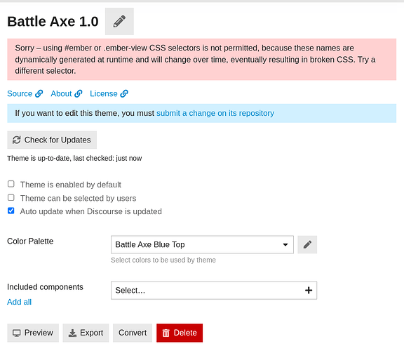

Come posso cambiare i colori del tema? Non è consentito nelle impostazioni del colore.
Nelle impostazioni del tema, il menu a discesa Palette colori.

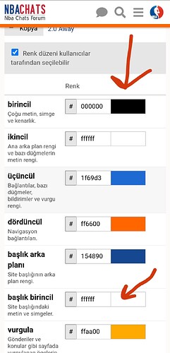

I colori in questa sezione non cambiano, come posso modificarli?
Le palette provengono codificate in modo fisso dal repository. Puoi premere il pulsante duplica (Kopya?) e creare una nuova palette di colori con i tuoi colori. Quindi, invece di scegliere la palette di colori Battle Axe nelle impostazioni del tema, scegli la tua nuova palette.
1 Mi Piace

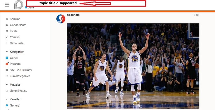

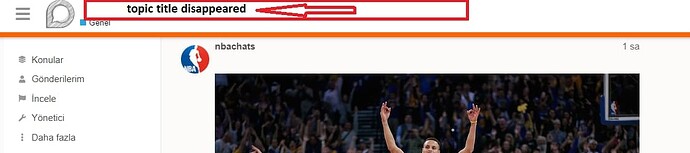

Non sono riuscito a cambiare il colore del nome dell’argomento, rimane bianco, come posso cambiarlo in nero?
Ah, questo è codificato in bianco poiché usiamo il banner blu in alto nel tema chiaro. Potrebbe essere un vecchio hack che non è più necessario.
Puoi cambiarlo creando un nuovo componente con CSS personalizzato e aggiungendolo al tema. Ma suggerirei comunque di fare un fork del repository per semplificare le modifiche. Il tema ha alcuni brutti hack e non è stato reso veramente personalizzabile. :confused:
1 Mi Piace

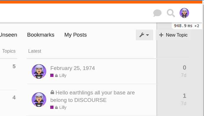

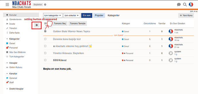

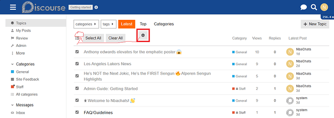

pulsante delle impostazioni non visibile
qual è il problema?
Non ci sono plugin o codice CSS sul mio sito
Qual versione di Discourse stai usando? Non sono sicuro di cosa sia quel pulsante poiché non è visibile nella nostra configurazione. Abbiamo solo un’icona a forma di chiave inglese per le impostazioni accanto al pulsante “Nuovo argomento”.
