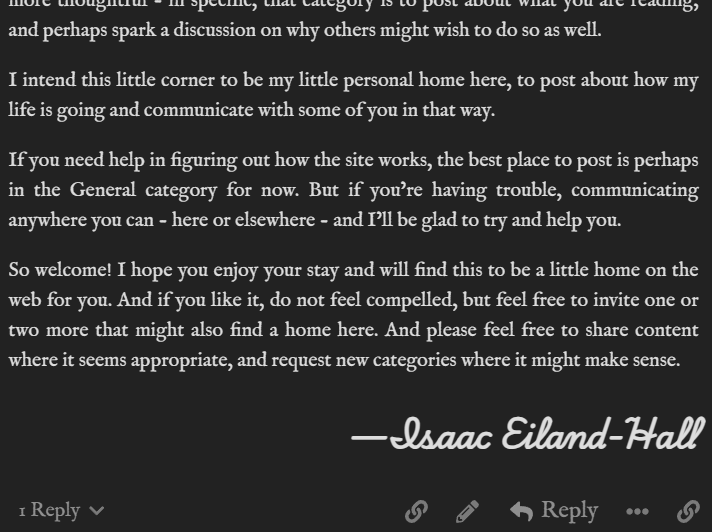

Estou “abusando” de uma personalização para fazer minha ideia de assinatura funcionar, só que não está funcionando, e estou curioso se alguém tem alguma ideia de imediato.
Estou carregando fontes personalizadas do Google usando um plugin que sei que funciona porque todo o meu fórum está usando essas fontes com sucesso. Usei isso para forçar o carregamento de “Playwrite USA Traditional”.
Tenho o seguinte CSS em meu tema:
div[data-theme-ieh] {
    font-family: "Playwrite USA Traditional";
    text-align: right;
Minha div em minha postagem de exemplo está realmente alinhada à direita, mas está usando Arial ou similar, não a fonte do meu tema, nem Playwrite.
Estou perdendo algo estúpido na minha configuração, ou há algo mais que você possa pensar que estou perdendo? Esta não é uma pergunta do Discourse.
Além disso, existe uma maneira melhor de carregar uma fonte do Google para uso em meu site?

Verificando o código de incorporação de https://fonts.google.com/share?selection.family=Playwrite+US+Trad:wght@100..400, parece que deveria ser \"Playwrite US Trad\"

Realmente, era tudo o que eu esperava. Eu não queria perder tempo, mas caso houvesse algo muito óbvio. lol.
Eu… Google bobo… ugh. Fiquei preso na instrução do componente para garantir que eu pegasse o nome correto, incluindo maiúsculas, que eu nem pensei em verificar o nome REAL que o Google poderia estar usando. d’oh.
Para constar, carregar o nome da fonte correto e referenciar o nome da fonte correto produz os resultados esperados originalmente.
E agora eu posso “assinar” minhas postagens:
