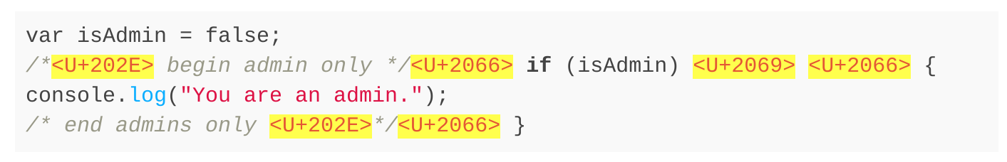

이 문제를 지적해 주셔서 감사합니다. 이 우려 사항은 이미 인지하고 있었습니다. OP에서 링크하신 수정 사항은 pre와 code 블록 내의 유니코드 양방향 문자에만 적용되며, 이는 HTML로 직접 작성된 경우이거나 ``` 마크다운 펜스 코드 블록에서 생성된 경우에 해당합니다. 따라서 작성된 게시물에 포함된 일반적인 히브리어나 아랍어 텍스트에는 문제가 되지 않아야 합니다.
sam
(Sam Saffron)
11월 22, 2021, 10:42오후
7
데모:
#include <stdio.h>
int main() {
/* Say hello; newline<U+2067> /*/ return 0 ;
printf("Hello world.\n");
return 0;
#include
int main() {
return 0;
테스트: "שלום חבר" - Hello Friend
BIDI 없이
테스트: “שלום חבר” - Hello Friend
마크다운:
Test: ‫"שלום חבר" - Hello Friend
Without BIDI
Test: "שלום חבר" - Hello Friend
세계에서 가장 좋은 예시는 아니지만, 핵심은 이해하셨을 것입니다. 이는 포럼에 게시되는 소스 코드에만 영향을 미칩니다. 소스 코드에 Bidi 문자를 사용하는 것은 일반적으로 하지 않는 일입니다.

여기서 예외적인 경우가 우회 방법(스크린샷, 첨부 파일 업로드 등)을 가지고 있다고 생각합니다. 또한 특수 문자가 이미 존재하는 것도 꽤 명확합니다.
https://trojansource.codes/ 의 위험성은 극단적인 예외적인 상황에서 발생하는 경미한 혼란의 위험성보다 더 높습니다.

이해가 안 됩니다. 우리는 제거하는 게 아니라 교체하는 건데, 위 예시를 참고해 주세요.

이해합니다. 유니코드 엔티티 대신 이름을 사용하는 것이 더 나을 것 아닙니까?
sam
(Sam Saffron)
11월 28, 2021, 9:05오후
17
실제 사용 환경에서 반복되는 혼란이 보고되면, 확실히 세밀한 조정을 할 수 있습니다.
