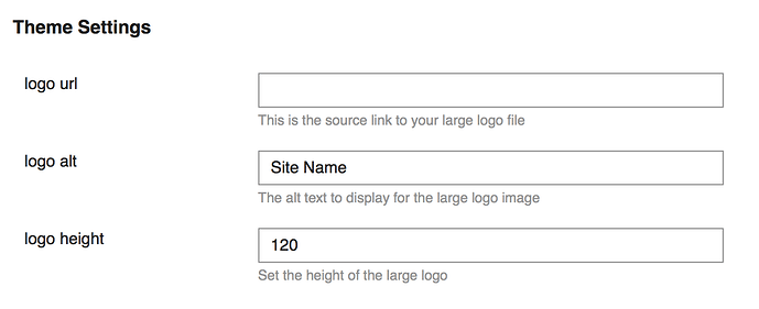

設定:
現在、非常にわかりやすい 3 つの設定があります:

このコンポーネントを確認し、すべてが期待通りに動作しているか確認しようと思っていたところです。今日か明日のどちらかに確認して、ご連絡いたします。
編集:実際にテストしてみましたが、すべて正常に動作しているようです。テーマ設定に大きなロゴ画像を追加してください。このコンポーネントについていくつか改善案を考えていますが、いつ着手できるか現時点では確信が持てません。
