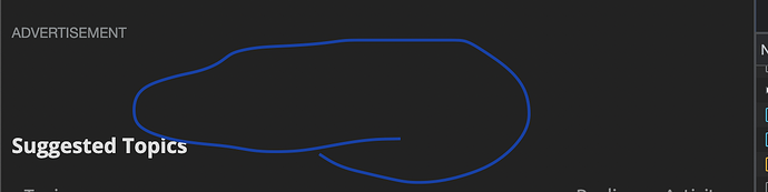

Recentemente adicionei o plugin Adsense ao meu fórum Discourse. Exceto por um problema um pouco alarmante, alguns anúncios nunca aparecem. Eles aparecem em branco assim.
Já li todos os outros tópicos aqui sobre este problema, mas não encontrei ajuda. Notei que isso acontece com mais frequência nos anúncios perto do final de um tópico (acima de sugestões, final do post).

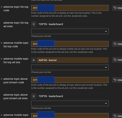

Também adicionei todos os Domínios de Anúncios do Google (que conheço) na política de segurança de conteúdo:
No entanto, este erro ainda está acontecendo. Uma coisa que me pergunto se pode estar causando isso é que estou usando o mesmo código de anúncio para todos os anúncios. Não tenho certeza se preciso criar vários códigos de anúncio para cada local de anúncio.

Acho que depende da categorização dos seus anúncios, filtragem, tamanho dos anúncios e da quantidade de anúncios que se encaixam no seu site, etc… Isso é totalmente normal se não houver nenhum anúncio para exibir em um local. Os anúncios são otimizados pelo Google e exibidos em sites; se o Google não conseguir colocar um anúncio apropriado em um local, ele ficará sem preenchimento. Nesses casos, ele adiciona o seguinte ao espaço publicitário vazio: data-ad-status="unfilled". Isso pode ser direcionado com CSS para que você possa ocultar todo o espaço publicitário se ele estiver sem preenchimento.
Isso está acontecendo às vezes no seu site também. :slightly_smiling_face:
