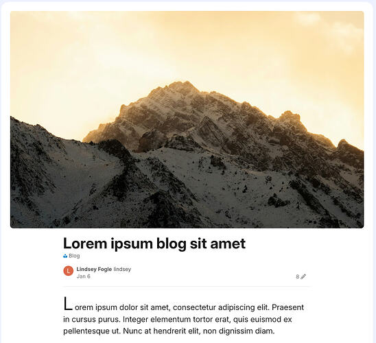

  • Tamanho da imagem: Decida como a imagem de destaque preenche a área do cabeçalho:
    • Sem imagem: Oculta a imagem de destaque.
    • Largura total (padrão): A imagem ocupa toda a área de conteúdo.
    • Centralizada: A imagem mantém a proporção e é centralizada na área de conteúdo.
  • Posição da imagem: Decida onde mostrar a imagem em relação ao título:
    • Acima do título (padrão): Mostra a imagem acima do título do tópico.
    • Abaixo do título: Mostra a imagem abaixo do título do tópico. Quando selecionada, você também pode incluir um resumo que será exibido entre o título e a imagem. Abaixo, você pode ver como a imagem se parece quando a configuração posição da imagem está definida como acima do título e abaixo do título:
  • Dropcap ativado: Quando ativado, a primeira letra do post de blog terá um estilo ampliado, como este:

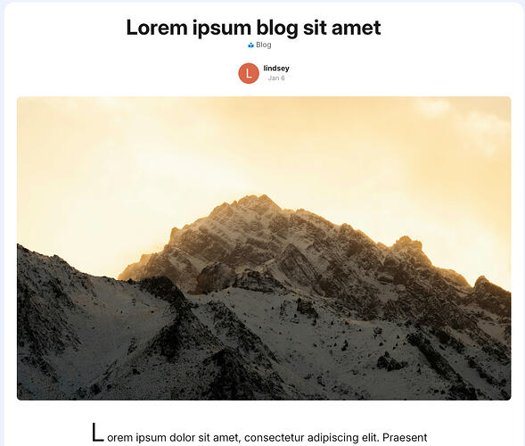

Imagem de destaque
Coloque a imagem que deseja usar como destaque na primeira linha do post, seguida de uma linha em branco antes do início do seu conteúdo:
![descrição da imagem|1100x440](upload://hash-da-sua-imagem.jpg)
O conteúdo do seu post começa aqui...
O componente posiciona automaticamente essa imagem com base na configuração posição da imagem (veja acima). Se qualquer outro conteúdo — incluindo linhas em branco — aparecer antes da imagem, ela não será promovida à posição de destaque.
Após publicar um post pela primeira vez, atualize a página para ver a imagem aparecer na posição designada. (Isso afeta apenas o autor do post na publicação inicial; membros que acessam o post devem ver a imagem no lugar correto imediatamente.)

O contêiner da imagem tem 440px de altura e 100% de largura. Para melhores resultados quando a configuração tamanho da imagem está definida como largura total:
  • Use ou recorte imagens para 1100x400px antes de fazer o upload para evitar recortes, ou
  • Escolha imagens com um assunto centralizado ou conteúdo não específico (paisagens, padrões) para que o recorte não remova detalhes importantes.

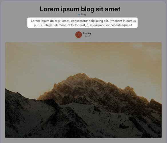

Resumos
Quando a configuração posição da imagem está definida como abaixo do título, você pode adicionar um resumo opcional ao seu post de blog, que aparecerá entre o título e a imagem de destaque.
Para fazer isso, envolva o conteúdo que deseja que apareça no seu resumo da seguinte forma:
[summary] Aqui está o conteúdo que será seu resumo. [/summary]

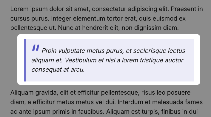

Citações estilizadas
Ao criar tópicos em uma categoria de blog, as citações recebem um estilo especial. Você pode criar citações no compositor usando o símbolo > ou o botão da barra de ferramentas do compositor .

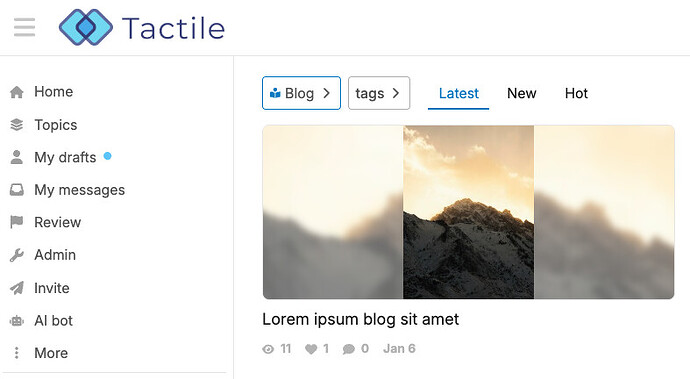

Blog Post Styling + Miniaturas da Lista de Tópicos
Este componente é compatível com Miniaturas da Lista de Tópicos, que destaca a imagem de destaque do seu post de blog na lista de tópicos:
Nota: O componente Miniaturas da Lista de Tópicos não é compatível com o tema Horizon. A captura de tela acima está usando o tema Foundation.

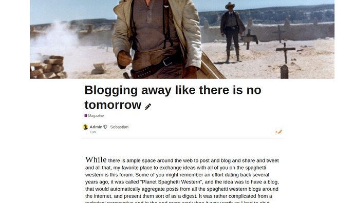

Então, acho que este é um ótimo componente. Na verdade, estou testando agora em um Discourse em produção e explorando suas funcionalidades. Sem uma ordem específica, gostaria de compartilhar minhas primeiras impressões e feedbacks, espero que ajudem — peço desculpas se algumas delas forem mais perguntas do que sugestões:
  • A forma como o autor é exibido está um pouco fora do lugar e poderia ser resolvida de maneira mais eficiente em termos de espaço, integrando-se melhor ao título, à tag de categoria etc. Também há bastante espaço em branco entre a linha que encerra as informações do autor e o início do texto.
  • É difícil para um visitante que chega diretamente a uma postagem de blog perceber onde está, pois não há um caminho de navegação claro ou algo similar. A principal razão é que a barra de título parece estar inativa, enquanto em tópicos normais ela se transforma e inclui o título, a categoria etc.
  • Seria ótimo se a visualização de categorias tivesse mais cara de blog, com pequenas imagens de pré-visualização e coisas assim. Seria difícil implementar isso?
  • Não vejo uma descrição da categoria na visualização de categorias.

Obrigado pelo feedback :slight_smile:
Concordo que há bastante espaço em branco ao redor da área do autor/título. Vou levar esse feedback em consideração na próxima vez que trabalhar nesse componente e ver se consigo encontrar uma solução.
Não tenho 100% de certeza sobre o que você quis dizer aqui. O cabeçalho alternará para incluir o título/caminho de navegação assim que você rolar para baixo, passando pela imagem e pelo título do blog. Você tem razão de que, no topo da página, não é especialmente óbvio, no entanto. Vou levar isso em consideração também.
Essas funcionalidades estariam fora do escopo deste componente. Para a visualização de categorias, você pode querer dar uma olhada em: Topic List Thumbnails

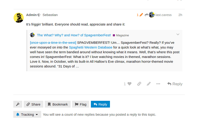

Acho que o espaço excessivo no topo vem do espaço que sobra após a imagem ser “movida” para o cabeçalho da postagem no blog, resultando não em espaço ganho abaixo, mas em um vazio.
Mas notei um problema real: se eu postar links para tal postagem em outros tópicos, não há miniatura, veja aqui
1 curtida
Aqui está uma captura de tela do que quero dizer:
2 curtidas
Tenho quase certeza de que isso se deve à sua exclusão de uma quebra de linha entre o link de upload da imagem e o primeiro parágrafo. Pode tentar editá-lo para corresponder ao seguinte:
