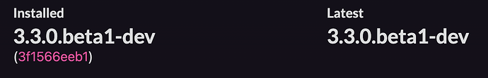

J’ai fait ce que vous avez dit, mais il semble que je sois toujours sur une version bêta ? Est-ce normal ?
Oui (bien que -dev ne soit pas censé apparaître), voir :
