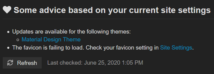

最近の 2.5.0.beta7 へのアップデート後、フォーラムのすべての画像が壊れて表示されるようになりました。
アバターもデフォルトのものに置き換わっています。ダッシュボードには以下のような表示がされています:
アセットに関するスタッフ投稿:
そのような画像の一例:/original/2X/4/4064b1cc32199de63ad2fa2b5bd2a0c5b6872c6d.png

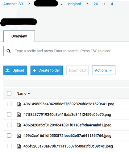

しかし、私の S3 にはそのような画像がありません(なぜこのようなことが起きたのでしょうか?):
ファビコンやその他のロゴも欠落しています:/original/1X/b32666bfe0e0eac40aacb178c7430c9f7873b397.png

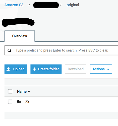

しかし、私の S3 には以下のファイルしか存在しません:
URL が間違っており、original フォルダ内に 1X フォルダが存在しないことに注目してください。

Benjamin_D
(Benjamin Decotte)
ご指摘させてくださいが、この画像はあなたのバケットには存在せず、4061....41.png でしょうか?

はい、それが計画です。次にやるべきことは、すべてのAWOLファイルを既知の場所に配置することです。バケット内の/original/の下にどのようなサブディレクトリがありますか?/1X/があるはずですが、他にもあるかもしれません。
これが完全なフォルダ構成です。新しいアップロード(正常に動作)は /original/2X/*/.jpg に保存されます。
