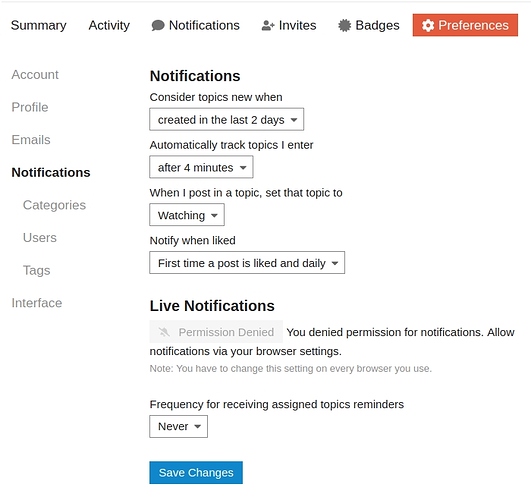

Wo in meinen Benutzer-Einstellungen finde ich dieses Dropdown-Menü? Hier ist das, was ich unter Benachrichtigungen sehe:

Das, was Sie beschrieben haben, deutet darauf hin, dass die Zahl im Browser-Tab niedriger sein könnte als die tatsächliche Anzahl. Ich habe die Einstellung auf Neue Benachrichtigungen gesetzt, und regelmäßig ist die Zahl im Tab höher als die tatsächliche Anzahl der Benachrichtigungen, sobald ich den Tab fokussiere.
