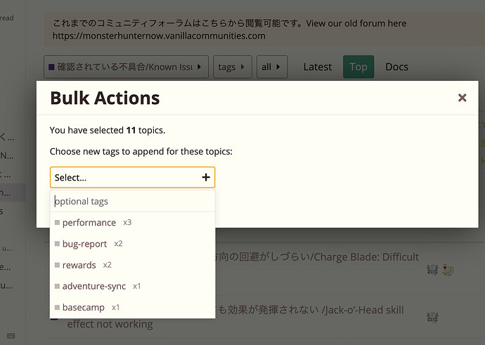

Entschuldigung, dass ich mich nicht klar ausgedrückt habe. Hier sind die Schritte:
  • Führen Sie eine Suche mit dem Lupensymbol durch
  • Wählen Sie Themen aus
  • Öffnen Sie das Zahnradmenü und wählen Sie „Tags anhängen“
  • Wählen Sie Tag(s) aus –> verfügbare Tags werden nicht angezeigt (gibt „keine Übereinstimmungen gefunden“ zurück)

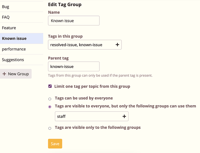

@JammyDodger Ja, alle meine Kategorien haben die Einstellung „Diese Tag-Gruppen auf diese Kategorie beschränken“ angewendet, aber das Tag, das ich hinzufügen wollte, fällt in die erlaubten Tag-Gruppen. Ich kann dasselbe Tag hinzufügen, indem ich in den Thread gehe.

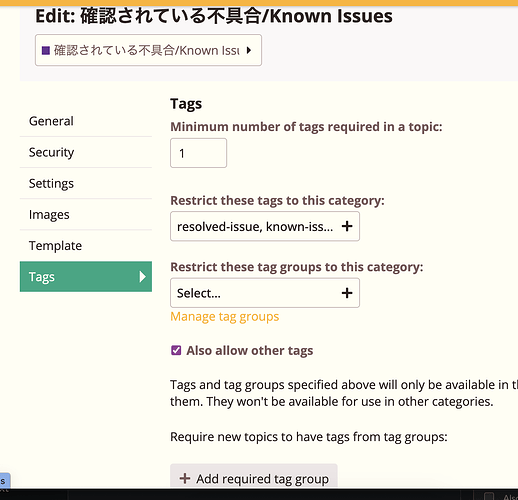

@littleviolette - Ich hatte dieses Problem auch auf Discourse 2.9.0.beta10. Ich verwende einen erweiterten Filter, bei dem ich bestimmte Inhaltstypen filtern und dann Massen-Tags zu diesen Inhalten hinzufügen würde.
Ich bemerkte, dass einige Tags funktionierten, andere jedoch nicht. Es stellte sich heraus, dass die nicht funktionierenden Teil der Kategorie → Tag-Einstellung waren:
Das Vorhandensein der Tags dort erlaubte mir nicht, eine erweiterte Suche per Massenaktion durchzuführen, selbst wenn die Tags, die ich zu verwenden versuchte, aus derselben Kategorie stammten.

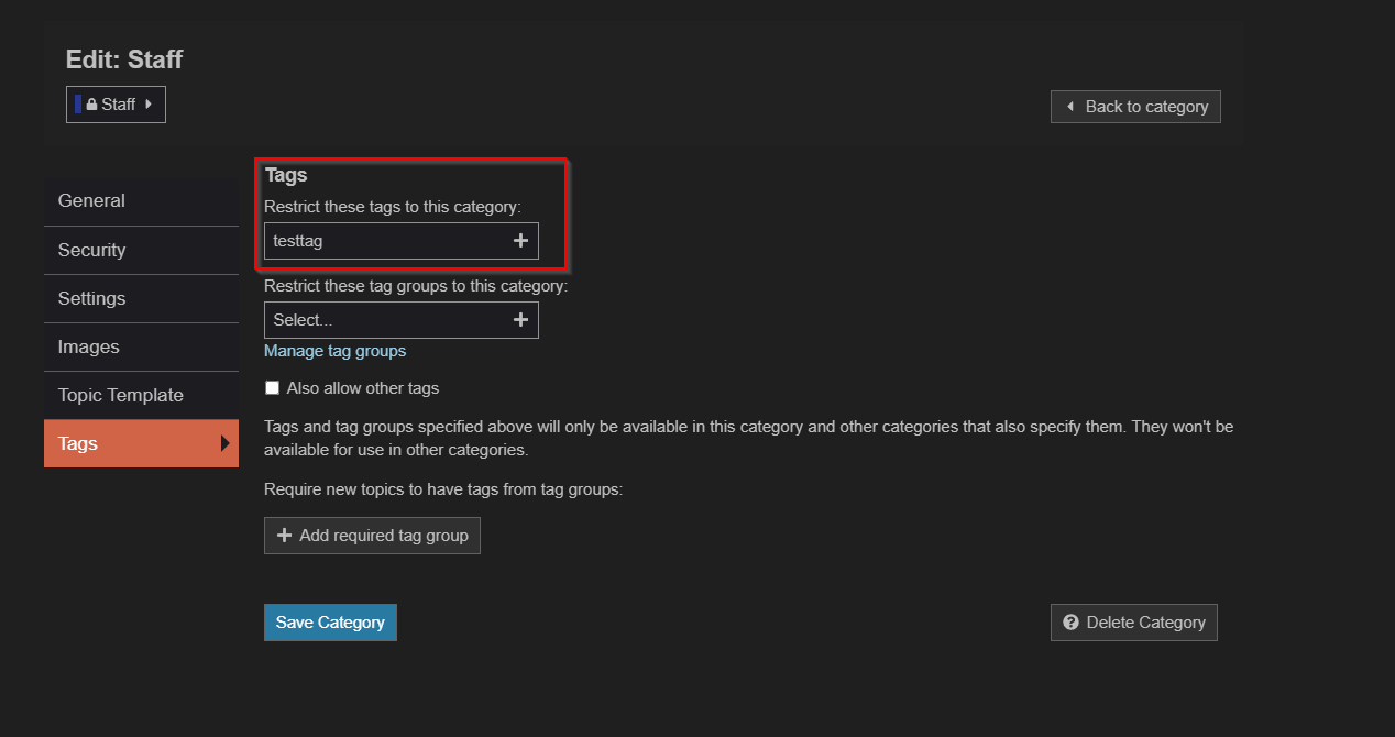

  • Erstellen Sie ein Tag #example
  • Versuchen Sie, es mehreren Themen in einer Kategorie hinzuzufügen –> das Tag erscheint im Dropdown-Menü
  • Fügen Sie es einer Tag-Gruppe restricted hinzu
  • Fügen Sie die Tag-Gruppe als “Diese Tag-Gruppen auf diese Kategorie beschränken” für diese Kategorie hinzu
  • Versuchen Sie, es mehreren Themen in derselben Kategorie hinzuzufügen –> das Tag erscheint nicht mehr im Dropdown-Menü
Dies geschieht, weil /tags/filter/search?q=&limit=5&filterForInput=true die Kategorie nicht einmal berücksichtigt.

Hallo, gibt es Neuigkeiten zu diesem Problem?
Wir beschränken die Tag-Gruppen auf jede Kategorie, und diese Tags in den Tag-Gruppen in den angegebenen Kategorien werden nicht als Optionen angezeigt.

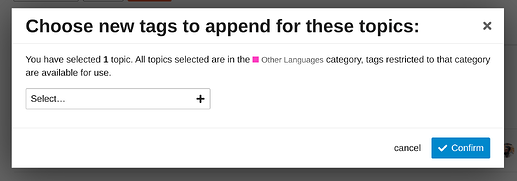

Hallo zusammen,
ich habe mir dieses Problem noch einmal angesehen, und es ist definitiv knifflig zu lösen. Das Hauptproblem hierbei ist, dass Sie mit der Massenaktion „Tags anhängen“ potenziell Tags zu Themen in N verschiedenen Kategorien hinzufügen könnten.
Wir können dieses Problem wirklich nur lösen, wenn wir die Auswahl eingeschränkter Tags nur dann zulassen, wenn alle ausgewählten Themen in derselben Kategorie sind. Auf diese Weise können wir:
  • Die Tag-Suche im Modal für Massenaktionen von /tags/filter/search?q=&limit=5&filterForInput=true zu /tags/filter/search?q=&limit=5&filterForInput=true&categoryId=999 ändern
  • Auch einen visuellen Hinweis im Modal für Massenaktionen anzeigen, dass nur eine Kategorie von Themen bearbeitet wird, etwa so (aber schöner)
Die Tag-Suche würde es Ihnen dann ermöglichen, eingeschränkte Tags auszuwählen. Dies würde auch dieses verwandte Thema beheben: Bulk Tagging offers wrong tags for category.
Wenn es keine Einwände gibt, können wir bald mit der Arbeit daran beginnen. cc @tobiaseigen

Vielen Dank für Ihre Prüfung! Ich wähle nur die Themen aus derselben Kategorie aus, keine anderen Themen aus anderen Kategorien werden ausgewählt.
Habe ich etwas falsch eingestellt? Gibt es Workarounds?
Wir haben alte „Bekannte Probleme“-Beiträge manuell aus dem Altsystem kopiert und wollten sie per Massenaktion als „Bekanntes Problem“ oder „Gelöstes Problem“ kennzeichnen.
Vielen Dank für Ihre Hilfe!
4 „Gefällt mir“
Nein, du hast definitiv nichts falsch eingestellt :slight_smile: Es ist nur eine Einschränkung des Massenanhängen-Modals im Moment, es filtert die Tag-Suchergebnisse nicht nach Kategorie. Und der einzige aktuelle Workaround ist, die Regel „Diese Tags auf diese Kategorie beschränken“ zu entfernen, bevor die Tags angehängt werden, und sie danach wieder hinzuzufügen.
Ich bin definitiv der Meinung, dass die Korrektur wie in meinem obigen Beitrag beschrieben erfolgen wird, da du bestätigst, dass du nur Themen innerhalb derselben Kategorie auswählst. Ich werde versuchen, morgen mit der Arbeit daran zu beginnen, wenn es keine anderen Einwände von anderen in diesem Thema gibt.
5 „Gefällt mir“
Ein Fix dafür wurde jetzt zusammengeführt :slight_smile:
@Akemi_Nojima, ich werde Ihre Seite heute bereitstellen, damit Sie diese Änderungen erhalten.
