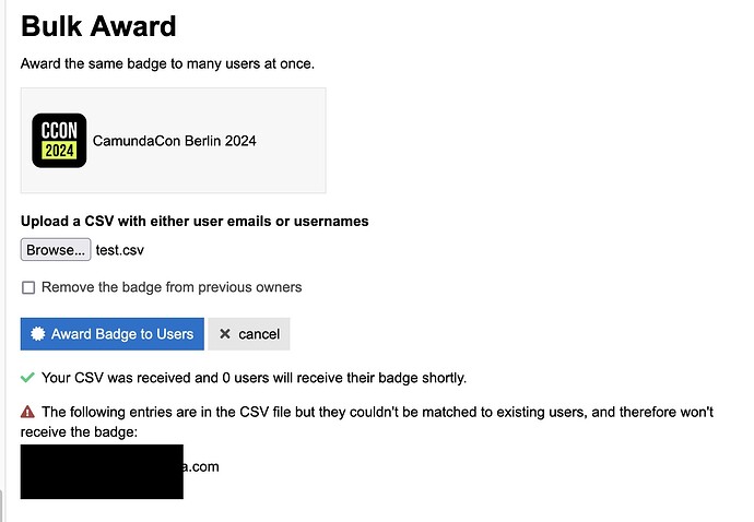

Ich habe eine Liste von E-Mails in einer CSV-Datei, denen ich einen Badge zuweisen möchte. Ich habe erwartet, dass eine Gruppe nicht in unserem Forum übereinstimmt (ich verwende die Liste aller Teilnehmer einer Veranstaltung, und nicht alle von ihnen haben ein Forenkonto). Es schien zu funktionieren, viele wurden gut zugeordnet – aber ich bemerkte, dass jemand, der einen hätte bekommen sollen, keinen bekommen hatte.
Ich habe es erneut mit nur seiner E-Mail-Adresse in einer CSV getestet, und es wurde immer noch als keine Übereinstimmung mit einem vorhandenen Benutzer angezeigt.
Ich habe es noch einmal überprüft und seine primäre E-Mail im Forum ist tatsächlich dieselbe wie in der CSV.

Die CSV-Datei wird von Salesforce generiert und enthält jeweils eine E-Mail-Adresse pro Zeile, ohne Kommas oder Leerzeichen. Wenn ich sie in einen einfachen Texteditor einfüge, sieht sie völlig in Ordnung aus; keine zusätzlichen Zeichen oder etwas anderes. Ich habe es auch mit einer neuen CSV-Datei mit einer einzigen E-Mail-Adresse versucht und hatte denselben Fehler.

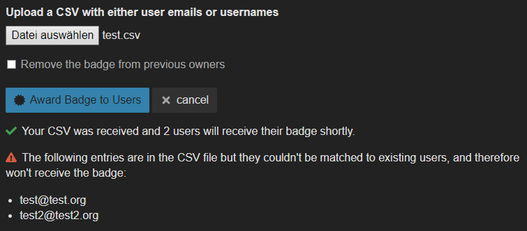

Wenn ich mehrere E-Mails in jeweils eine Zeile einfüge, gemischt mit gültigen und ungültigen, zeigt es die korrekte Anzahl erfolgreich angewendeter Batches an und listet alle E-Mails auf, die nicht abgeglichen werden konnten. Wieder getestet mit Windows- und UNIX-Zeilenenden:
Mehrzeilig oder Mehrwertig ist jedoch sowieso nicht Ihr Problem, wenn es bei der allerersten E-Mail fehlschlägt, obwohl sie korrekt ist :thinking:. Ich bin mir nicht sicher, wie man leicht debuggen kann, ohne die Discourse-Instanz neu zu erstellen. Verwenden Sie den offiziellen Docker-Image-Installer?
EDIT: Lol, die Bildunterschrift wurde von einer KI auf Deutsch hinzugefügt, zumindest hier in meinem deutschen Browser-Locale. Ziemlich detailliert und sehr korrekt :smile:.
