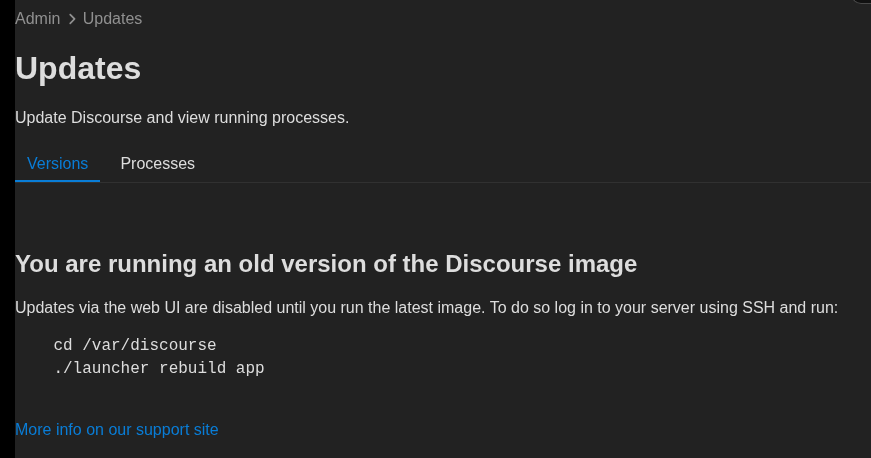

Ich habe meine app.yml bearbeitet, um die Plugin-Zeilen zu entfernen (gemäß Dans Rat oben) und dann den Update-Prozess gestartet. Ich musste wie üblich zuerst den Docker-Manager aktualisieren, und das verlief normal. Sobald der Docker-Manager aktualisiert war, wurde ich von einer für mich neuen Meldung begrüßt.
Ich hatte zuvor einen Rebuild durchgeführt, daher wusste ich, wie es geht, und da PuTTY noch zu meinem Server geöffnet war, war es keine Unannehmlichkeit, aber ich war etwas überrascht, dass ich die Benutzeroberfläche nicht für das Update verwenden konnte. Ich poste dies nur als Hinweis für andere Self-Hosting-Noobs wie mich. Ansonsten verlief das Update gut, alles läuft und funktioniert. Danke an das Team und die Community.

Ein Problem, das meiner Meinung nach eine Rolle spielt, ist, dass Discourse_docker nicht sehr gut darin ist zu erkennen, wann ein Kommandozeilen-Neubau erforderlich ist. Und das macht es einfach, Ihre Website zu beschädigen, indem Sie im Admin-Panel auf Upgrade klicken. (zumindest glaube ich, dass ich sehe, wie Leute sich darüber beschweren)
Ich glaube, ich habe früher Commits gesehen, die das sagten, und ich glaube, ich sehe sie jetzt nicht mehr so oft. Ich benutze Discourse_docker selbst nicht (viel?), daher habe ich nicht genau darauf geachtet.
Wenn dieser Benutzer einen Neubau und nicht das Upgrade über die UX ausgeführt hätte, hätte er einfach Folgendes tun können:
  ./launcher start app
Und darauf warten, sich mit dem Upgrade zu befassen, wenn es bequem war.
