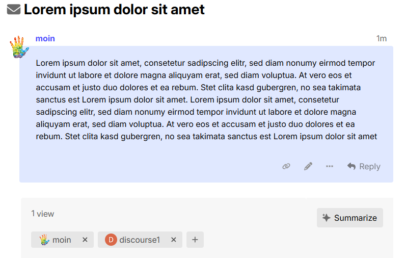

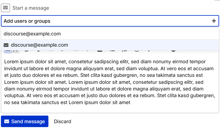

Você também pode criar um usuário em estágio simplesmente enviando uma mensagem privada (PM) para ele e colando o endereço de e-mail como destinatário. Se ele ainda não for um membro, terá uma conta de usuário em estágio. Se ele fizer login mais tarde usando o mesmo endereço de e-mail, a conta dele se transformará magicamente e ele verá suas mensagens privadas (PMs) no site.

Enviar mensagens privadas (PMs) como um e-mail definitivamente funciona para mim. Não entendo por que não funciona para você. Talvez ajudasse se você gravasse um exemplo? Você pode inserir algo como discourse@example.com para não precisar compartilhar um endereço de e-mail.
Isso é TÃO estranho. Eu acabei de tentar com example@example.com e funcionou.
Então, não funciona com endereços que contêm “+”, e suponho que possa ter havido algo incomum no endereço do cliente original que desencadeou esse problema em primeiro lugar.
