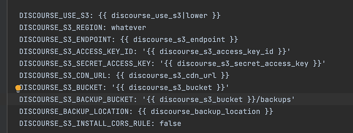

Nossa configuração:
Discourse: 2.8.0.beta2
S3: Minio
CDN: Myra
O S3 está configurado:

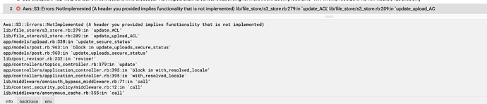

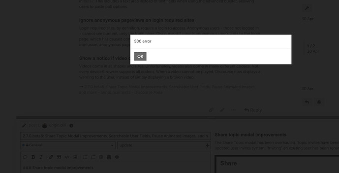

Mas, toda vez que editamos, recebemos a seguinte mensagem de erro:

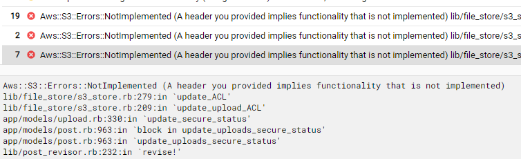

Nos arquivos de log, vemos:
Aws::S3::Errors::NotImplemented (Um cabeçalho que você forneceu implica funcionalidade que não foi implementada)
lib/file_store/s3_store.rb:279:in `update_ACL'
lib/file_store/s3_store.rb:209:in `update_upload_ACL'
Existe alguma configuração que não consideramos, ou o Minio não é compatível com o Discourse?

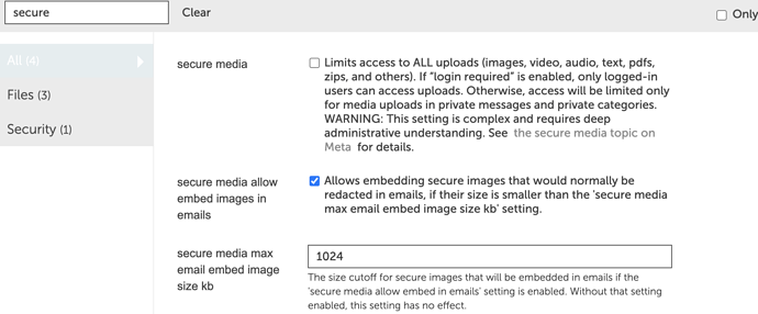

Você ativou a configuração do site secure_uploads? Isso não funcionará de forma alguma com o MinIO.

Sim, realmente letra por letra

Olá,
Hoje atualizei para a versão 2.8.0.beta2, mesmo erro:
Basta selecionar secure_media, o MinIO volta a funcionar.

Já existe uma correção para isso que foi feita por motivos de desempenho, mas que também deve resolver seu problema:
https://github.com/discourse/discourse/commit/d1b2e9db3bcb7693094511edc415a953dc8a9116
Embora eu vá fazer uma correção no job para que ele termine antecipadamente se a mídia segura estiver desativada.
Na verdade, não posso fazer o acima porque queremos que os uploads de postagens sejam marcados como não seguros se a mídia segura estiver desativada ou se a postagem tiver sido movida para uma categoria diferente. Em vez disso, vou adicionar uma correção para capturar o erro Aws::S3::Errors::NotImplemented quando executarmos Discourse.store.update_upload_ACL(self). Dessa forma, clientes que não suportam ACLs privadas não devem ter problemas.
Edição: Eu fundi essa correção hoje, espero que ajude FIX: Handle storage providers not implementing ACLs by martin-brennan · Pull Request #13675 · discourse/discourse · GitHub . Acredito que também vamos lançar uma nova versão beta na próxima semana.
