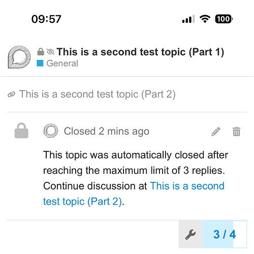

这是我应该能看到未列出图标的截图,旁边是自动修改的标题,以及它们如何获得关联链接:
(可能也值得注意的是,“第 2 部分”没有继承未列出状态,以防万一这很重要)
它最终是延迟显示了,还是根本没有显示?
