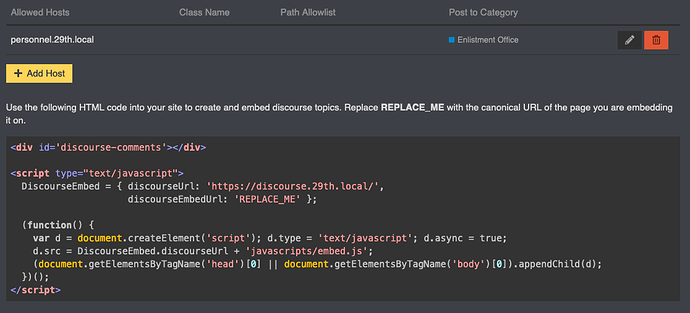

我已在 管理 > 自定义 > 嵌入 中将可嵌入主机设置为 personnel.29th.local。起初,示例嵌入代码显示 discourseUrl 为 http://localhost:3000/,所以我启动了 rails console 并运行:
SiteSetting.force_hostname = "discourse.29th.local"
SiteSetting.port = 443
并在管理仪表板中开启了“强制 HTTPS"。这修复了示例嵌入代码中的 URL。
我还在设置的 cors origins 部分添加了 https://personnel.29th.local 作为 CORS 域。

我的嵌入代码渲染如下:
<script type="text/javascript">
      DiscourseEmbed = { discourseUrl: 'http://localhost:3000/',
                         discourseEmbedUrl: 'http://localhost:3001/enlistments/1' };
      (function() {
        var d = document.createElement('script'); d.type = 'text/javascript'; d.async = true;
        d.src = DiscourseEmbed.discourseUrl + 'javascripts/embed.js';
        (document.getElementsByTagName('head')[0] || document.getElementsByTagName('body')[0]).appendChild(d);
</script>
我已在 管理 > 自定义 > 嵌入 中将 localhost:3001 添加为可嵌入主机,并在 管理 > 设置 > CORS 中将 http://localhost:3001 添加为主机名。
