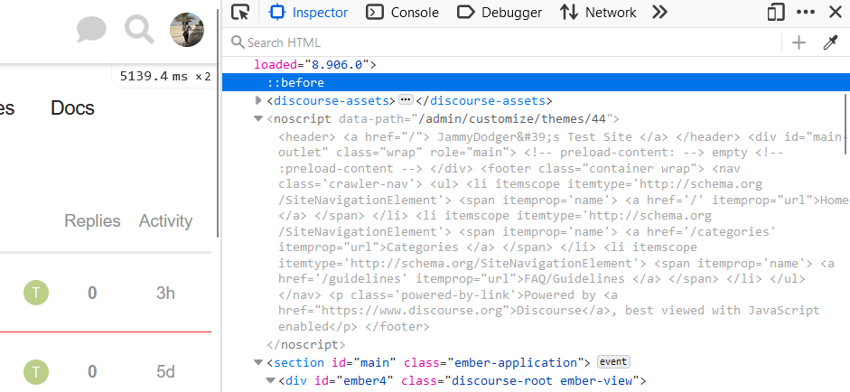

インスペクターには表示されていますが、なぜかグレーアウトしています。

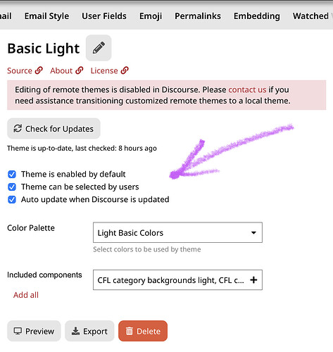

はい、それらを持っています。テーマ → デフォルト → テーマはデフォルトで有効になっています
セットアップは事実上プレーンバニラで、テストラボです。
CHLは私のセットアップ、プレビュー、またはログインしていないユーザーに影響を与えなかったようで、ヘッダーはまったくありません。

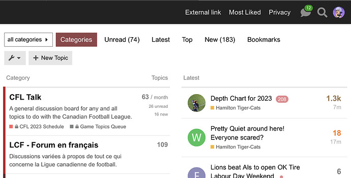

Lilly
(Lillian )
9

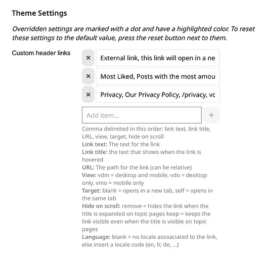

フィールドの説明には、新しい言語ロケール設定も表示されます(上記の私の2番目のスクリーンショットを参照してください):thinking:
参考までに、デフォルトのリンクを含め、何も変更せずにコンポーネントをダウンロードしてインストールしたところ、動作しました:woman_shrugging:t2:
それが正解だと思います。:trophy::slight_smile:
例のロケールを削除すると、表示されるようになります:+1:
enではないためでしょう。少し紛らわしいですね。:slight_smile:

@lejeczek 設定エディターの内容を貼り付けていただけますか? (コンポーネントの右下にあるボタン)
末尾にロケール/言語がある場合とない場合で、同じです。
Lilly
(Lillian )
17
おや、設定エディターボタンがありませんね。おそらくDiscourseをアップグレードする必要があります。

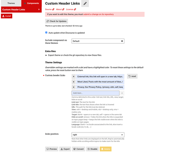

参考までに、私のローカル開発環境のDiscourseの設定は以下の通りです。Metaに表示される最初のデフォルト設定を編集し、FAQページにも追加して、デフォルト以外のものが機能することを確認しました。
Meta, Discourse Metaを新しいタブで開く, https://meta.discourse.org, vdo, blank, remove
Most Liked, 最も多くの「いいね!」が付いた投稿, /latest/?order=op_likes, vdo, self, keep
Privacy, プライバシーポリシー, /privacy, vdm, self, keep
FAQ, よくある質問, /faq, vdm, self, keep

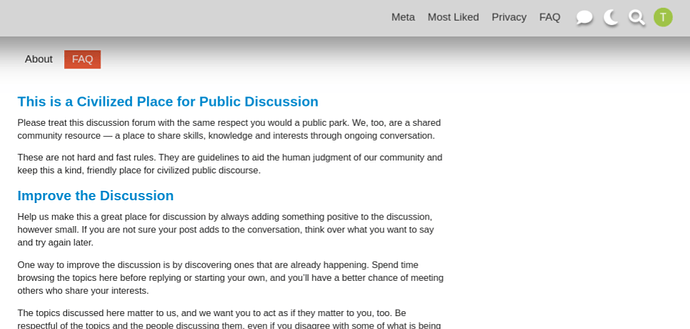

テストユーザー(管理者以外)での結果は以下の通りです。
アドバイスですが、モバイル表示ではリンクの数を1つか2つに制限することをお勧めします。ヘッダーはモバイル/小さな画面表示ではすぐに混雑してしまいます。特にログイン/サインアップボタンが表示される匿名ユーザーの場合は顕著です。
