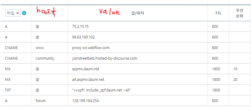

Finalmente consegui instalar o Discourse, mas não consigo fazer login.
Ele disse que o Discourse foi instalado, mas não é possível abrir forum.yonstreetbets.com.
Alguma solução?
Acho que isso acontece porque o registro DNS está incorreto.
Como nesta imagem, configurei meu registro DNS do tipo A.
O problema é que não posso colocar mais de um ponto no campo de host. Então, coloquei ‘forum’ no host e o IP da minha instância no valor.
Será que é esse o jeito errado?
Não tenho certeza qual pode ser o problema, mas você deve seguir a Instalação Padrão Oficial do Discourse em vez da opção de um clique do Digital Ocean (ou qualquer outra coisa que você possa ter feito?)
