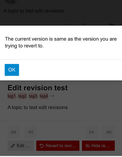

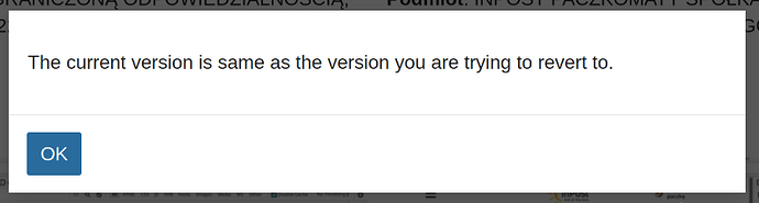

Ich habe die Revisionshistorie des ersten Beitrags eines Themas überprüft. Mir ist aufgefallen, dass eine der Revisionen fälschlicherweise Tags entfernt hat, die dem Thema zugeordnet sein sollten. Die Revision hat den Inhalt des Beitrags nicht geändert, nur die Tags. Wenn ich auf „Zur Revision 12 zurückkehren“ klicke, erhalte ich die Meldung „Die aktuelle Version ist dieselbe wie die Version, zu der Sie zurückkehren möchten“, und ich kann die Tags nicht schnell aus der vorherigen Revision wiederherstellen.

Meine Schritt-für-Schritt-Anleitung:
  • Reduzieren Sie die Editing grace period auf 0, um den Test zu beschleunigen (optional)
  • Erstellen Sie ein Thema mit einigen Tags und veröffentlichen Sie es
  • Bearbeiten Sie das Thema, um die Tags zu entfernen, und speichern Sie es
  • Öffnen Sie die Bearbeitungshistorie und versuchen Sie, die Tags wieder hinzuzufügen
Erwartet: Die Wiederherstellung des Beitrags würde wie gewohnt erfolgen und das Thema in seinen vorherigen Zustand zurückversetzen, in dem die Tags enthalten waren.
Tatsächlich: Fehlermeldung blockiert die Wiederherstellung.
Wenn jedoch die Erwartung besteht, dass Sie zu einer viel früheren Bearbeitung in der Historie zurückkehren könnten, die die Tags entfernt hat, und Sie nur die Entfernung der Tags und keine der späteren Bearbeitungen des Beitragsrückens rückgängig machen möchten, dann wäre dies nicht zu erwarten. Eine Wiederherstellung würde in diesem Fall die Tags wieder hinzufügen und auch alle späteren Bearbeitungen des Beitragsrückens entfernen.
