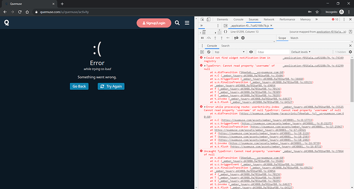

Não é possível acessar a atividade do usuário no mobile devido ao componente Tab Bar
Acabei de encontrar esse problema em que um visitante desconectado no celular recebe uma página de erro ao tentar visualizar a aba de atividade de um usuário. Ideias?
Parece ser um bug no componente Discourse Tab Bar — talvez @Osama possa dar uma olhada mais de perto quando tiver um tempo.
Ok, acabei de enviar uma correção. Me avise se o problema persistir após você atualizar o tema para a versão mais recente.

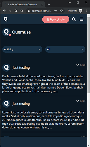

Funciona, mas há uma barra de abas sem abas para usuários não logados, o que não deveria estar lá.
Ops, desculpe por isso. Deveria estar corrigido agora.
Obrigado, você conseguiu! :+1:
