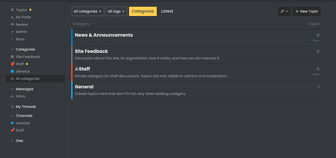

Jetzt habe ich das:
Wenn Sie die Website-Einstellung navigation menu auf header dropdown ändern, verschwindet die Seitenleiste. Stattdessen erscheint ein Menüsymbol oben rechts neben dem Suchsymbol. So können Benutzer immer noch alle Links finden, die in der Seitenleiste angezeigt wurden.

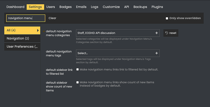

Ich bin mir nicht sicher, wo ich so etwas finden kann :face_holding_back_tears::

Ich glaube, Sie verwenden möglicherweise eine ältere Version von Discourse, wenn das navigation menu nicht angezeigt wird? Suchen Sie stattdessen nach sidebar und prüfen Sie, ob der ältere Name dort vorhanden ist.

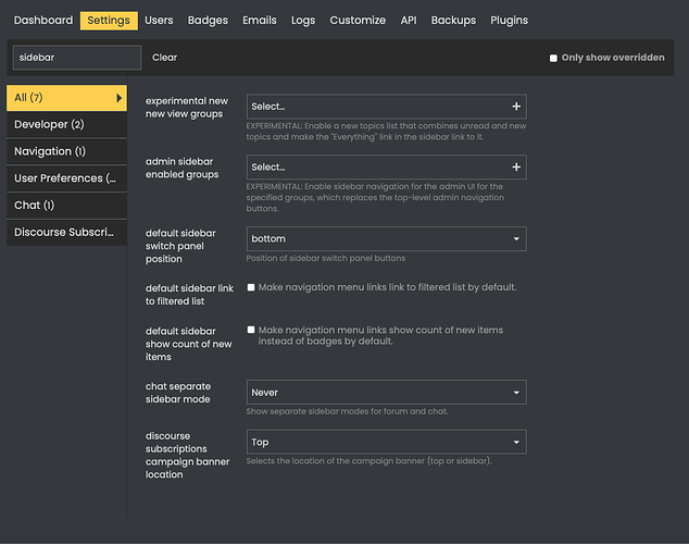

Hallo, ich bin immer noch mit dieser Anfrage beschäftigt. Ich fasse kurz zusammen: „Wie kann die Seitenleiste/das Navigationsmenü standardmäßig ausgeblendet bleiben?“
Die Suche nach Seitenleiste oder Navigationsmenü liefert keine relevanten Ergebnisse:
Ah, okay. Ich dachte, Sie suchten nach der Einstellung für das Navigationsmenü.
