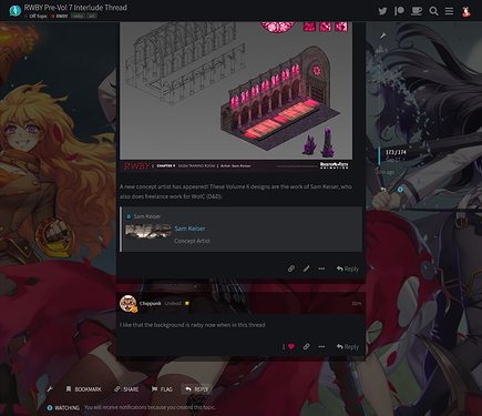

この方法を解決したので、私のために機能したテクニックを共有しようと思います。ID が category-off-topic-rwby のカテゴリに https://some.url の画像を背景として追加するには、テーマコンポーネントで次の CSS を使用しました。
body[class~="category-off-topic-rwby"] {
    #background {
    background: url(https://some.url);
    background-position: center center;
    background-size: cover;
    z-index: -1;
    opacity: .50;
    min-width: 100vw;
    width: auto;
    overflow: hidden;
    top: 50%;
    left: 50%;
    transform: translate3d(-50%, -50%, 0);
これにより、https://some.url の画像が中央に配置され、不透明度プロパティを使用して彩度が低下し、ページと一緒にスクロールしないように固定されます。結果は以下の通りです。
「いいね!」 3
