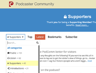

Discourse ホストの 2 つのサイトで、デフォルトの南京錠アイコンを Font Awesome アイコンに置き換えました(discourse category icons component を介して)。しかし、カテゴリバナーには南京錠が表示されたままです。これらのサイトからそれぞれ表示した 1 つのカテゴリだけでなく、アイコンが表示されるはずのすべてのカテゴリで、デフォルトの南京錠アイコンが表示されています。

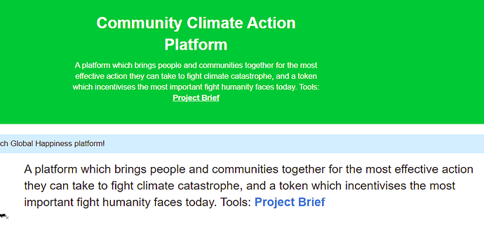

Discourse の最新バージョン (2.9.0.beta3) との競合が見つかりました。これは、カテゴリまたはサブカテゴリに画像を追加したときに発生します。
このプラグインは、「about」投稿の最初の行のテキストをバナーに引き込みます。カテゴリに画像を追加すると、Discourse の最新バージョンは、同じテキストを画像と並べて独自のヘッダーに引き込みます。
これにより、すべてのカテゴリとサブカテゴリに画像が必要になり、「説明を表示」設定がオフになるか、説明がバナー内とその下に繰り返されるため、画像を持つことができなくなります。したがって、すべてか無しかです。
これが実際にこのプラグインの問題なのか、それとも Discourse 内のカテゴリの画像と説明をオフにして、カテゴリバナーが壊れないようにする方法を見逃しているのか、よくわかりません。

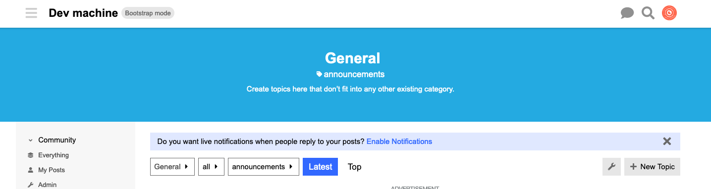

このコンポーネントに、Tag Banners と統合するアップデートを適用しました。
両方のコンポーネントがインストールされ、カテゴリとタグでフィルタリングされている場合、バナーが積み重ねられるのではなく、カテゴリバナー内にタグ名が表示されるようになります。
「いいね!」 8

タグがモバイルビューに表示されない問題の修正を追加しました。
一時的な解決策として、タグアイコンコンポーネントとの連携を改善するために、タグアイコンを無効にする設定も追加しました。タグアイコンコンポーネントとの適切な統合を実現するには、もう少し時間をかける必要があります。
