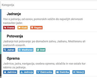

Y a-t-il une chance que cela fonctionne bientôt ? Pour une raison quelconque, la vue des boîtes de catégories n’affiche pas non plus le blob de couleur ou l’icône de verrouillage, il se peut donc que cela soit hors du contrôle de ce composant…

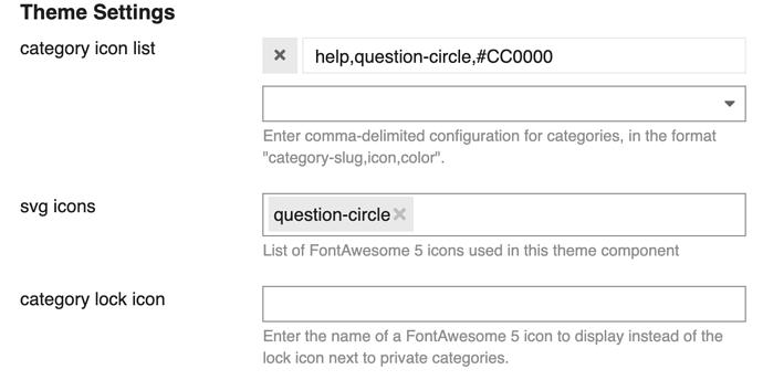

Utilisez “far-comments” dans les deux paramètres, comme ceci :
Les versions payantes ne sont pas accessibles au public, nous ne pouvons donc pas les inclure dans Discourse. Si leur licence le permet, vous pouvez les ajouter dans un sprite SVG personnalisé dans votre thème. Les instructions complètes à ce sujet se trouvent dans Présentation de Font Awesome 5 et des icônes SVG. Lisez attentivement la section « Ajout d’icônes personnalisées ».

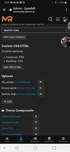

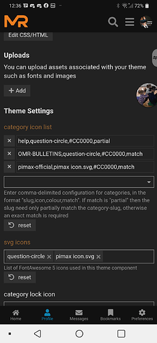

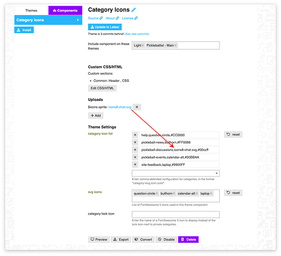

Superbe composant de thème ! J’ai des difficultés à ajouter Font Awesome ou des uploads en utilisant l’upload d’icônes-sprite. Seul le cercle avec un point d’interrogation s’affiche. Qu’est-ce que je fais mal ? Dois-je ajouter du code CSS ?
Photos ci-dessous
Et
Les noms de Font Awesome indiquent toujours « non trouvé » et « créer » ? J’ai essayé avec le nom direct et le préfixe, par exemple bullhorn ou fa-bullhorn.
Mise à jour : Font Awesome fonctionne maintenant. J’ai trouvé l’icône SVG dans les paramètres pour l’ajouter, mais elle n’utilise pas le paramètre de couleur comme le cercle avec un point d’interrogation.

En regardant le site sur votre profil, je vois des icônes pour les catégories, donc peut-être avez-vous déjà résolu ce problème ? Si ce n’est pas le cas, d’après la capture d’écran ci-dessus, je pense que vous devez vous assurer que le fichier SVG dans icons-sprite est un fichier sprite SVG (et non une icône individuelle). Plus de détails sur Replace Discourse's default SVG icons with custom icons in a theme
