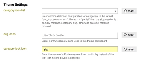

J’espère obtenir de l’aide pour un problème que je rencontre… J’essaie d’utiliser ce composant de thème pour remplacer simplement l’icône de verrouillage de catégorie par une étoile, mais les résultats sont mitigés.
Cela modifie l’icône pour la liste des derniers sujets :
Et pour le menu déroulant des catégories :

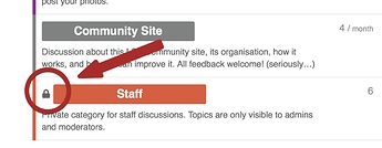

Mais cela ne change pas l’icône à côté de la catégorie sur la page d’accueil de la liste des catégories (/categories) ; c’est toujours un cadenas :
Est-ce que je manque quelque chose ? J’ai l’impression d’oublier quelque chose ici…
Voici les paramètres du thème :
Toute aide pour résoudre l’énigme de la raison pour laquelle cette icône de cadenas persiste serait géniale !! Merci !
3 « J'aime »
Essayez far-star pour le nom de l’icône au lieu de simplement « star ». « far » est pour les icônes régulières, « fab » est pour les icônes de marques.
C’est une limitation du composant ; il ne s’interconnecte pas avec les pages /categories. Je vais examiner la possibilité de corriger cela, ce qui nécessitera probablement d’abord une modification du cœur du système.
3 « J'aime »

Pour la petite histoire, le noyau et ce composant ont également été mis à jour, et le composant met désormais à jour l’icône de cadenas sur les pages /categories.
