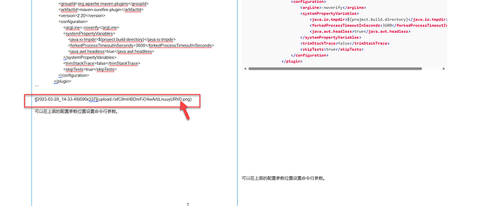

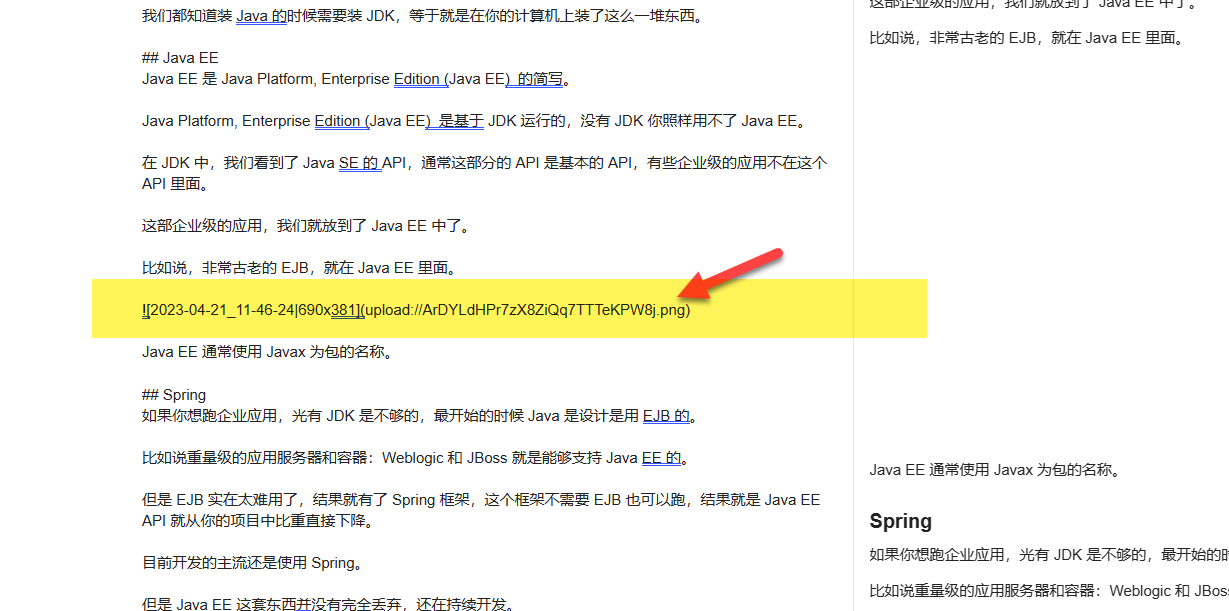

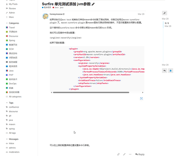

Domain ändern und Beitrag neu backen: Alle Bilder werden nicht angezeigt
Alle Bilder sind nach dem Domainwechsel und dem erneuten Backen des Beitrags defekt
Jetzt haben Beiträge dieses Problem nicht mehr, nur alte Beiträge.

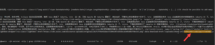

Ich habe mir auch den Datenbank-Dump-SQL angesehen.
Für die Tabelle uploads wird immer noch der Wert verwendet:
//com-ossez-www-discourse.s3.dualstack.us-east-2.amazonaws.com/discourse-uploads/original/2X/e/e7ace3e99f6d7dd9520bebfe4f2de91898a05849.png
Weil ich den Bucket-Namen geändert habe.
Dieser Wert sollte benannt werden als:
//com-isharkfly-www-discourse.s3.dualstack.us-east-2.amazonaws.com/discourse-uploads/original/2X/e/e7ace3e99f6d7dd9520bebfe4f2de91898a05849.png

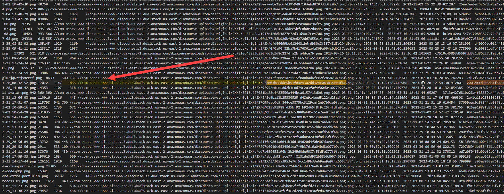

Ich glaube, ich habe den Grund gefunden und alles auf unserer Website behoben.
Alle Schritte für die chinesische Version finden Sie in unserem Reparaturprotokoll: 不是很严重,但是也有点严重的问题 —— 附件无法显示 - Discourse - iSharkFly
Der Hauptgrund war die Tabelle der Uploads.
Wir wissen nicht, warum die Zeilen für diese Tabelle falsch sind, etwa 60 % der Daten in dieser Tabelle gingen verloren. Wir mussten unser lokales Backup verwenden, um Daten zu konvertieren, SQL auszuführen und in der Produktion auszuführen, um alle verlorenen Daten einzufügen.

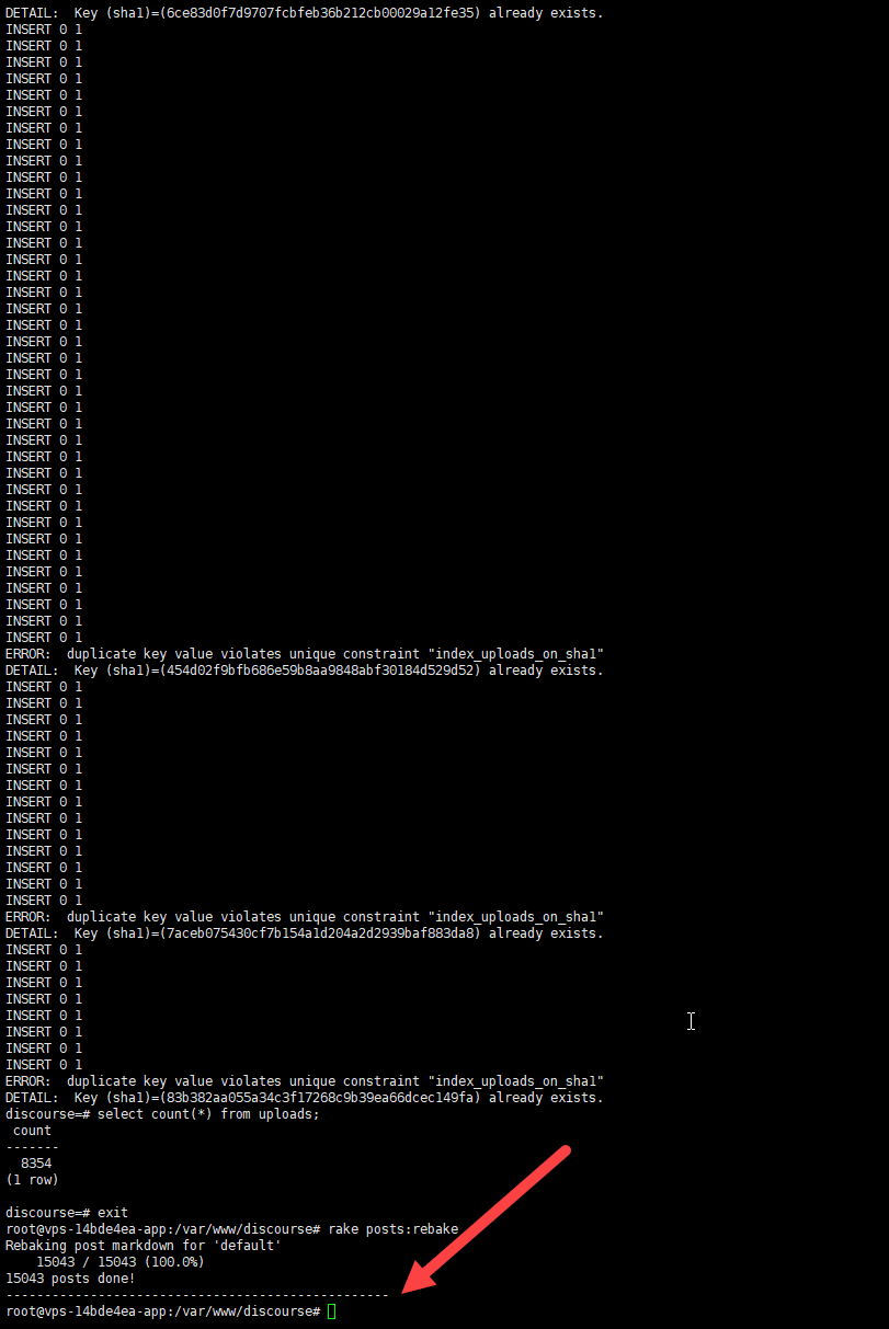

Danach wird das erneute Backen von Beiträgen alle Probleme beheben.
Dies ist kein Problem für den Quellcode und die Base62-Kodierung/Dekodierung haben ihre Arbeit getan.
