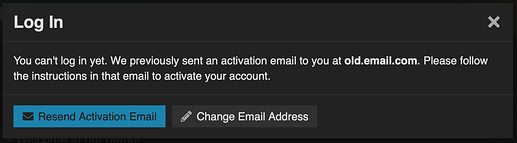

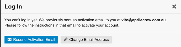

#6 Quando esse usuário tenta fazer login, aparece um popup:
Você ainda não pode fazer login. Enviamos anteriormente um e-mail de ativação para você no endereço de e-mail antigo. Siga as instruções contidas nesse e-mail para ativar sua conta.
  • Não houve nenhum e-mail desse tipo
  • O endereço de e-mail antigo é mencionado
Ao pressionar o botão “Reenviar”, a mensagem diz:
Enviamos outro e-mail de ativação para você no endereço de e-mail novo. Pode levar alguns minutos para chegar; verifique também sua pasta de spam.

  3. Testei três cenários separados a partir deste ponto. Cada item de lista representa um cenário distinto:
    • O usuário tem acesso ao e-mail antigo e segue o link de redefinição de senha. Ao atualizar sua senha, ele é logado. A partir daí, pode fazer login com seu nome de usuário ou o endereço de e-mail ANTIGO. O novo e-mail não parece estar ativo neste momento.
    • O usuário tenta fazer login com seu nome de usuário ou o endereço de e-mail novo e recebe a seguinte mensagem:
      Opção 1: Ao clicar em reenviar, a seguinte mensagem é exibida (note que desta vez menciona o novo endereço de e-mail):

      Opção 2: Ao clicar no botão alterar endereço de e-mail, a seguinte tela é exibida. O botão Atualizar Endereço de E-mail está desabilitado quando o novo endereço de e-mail está no campo de texto, sugerindo que o novo e-mail já está ativo (mas isso não parece ser verdade).

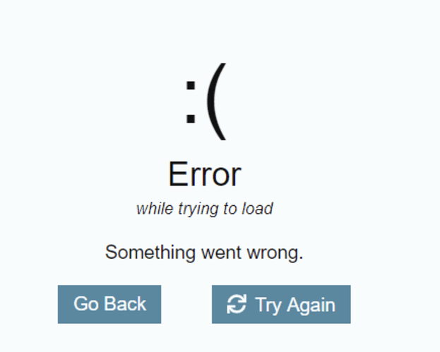

Pode estar relacionado:
Quando um dos usuários do meu fórum tenta redefinir sua senha hoje (executando a versão mais recente do Discourse até esta manhã), ele recebe o e-mail, mas depois um erro ao seguir o link do e-mail:
Ele recebe esse erro em vários navegadores e não está usando um bloqueador de anúncios.
Quando vou à página de Preferências da conta dele e clico em “Enviar e-mail de redefinição de senha”, também recebo uma mensagem de erro lá:
Antes de mostrar “(erro)” ao lado do botão, ele pisca brevemente “(enviando e-mail)”. Parece que nenhum e-mail foi enviado, no entanto. Posso confirmar que outros e-mails do fórum estão sendo enviados normalmente hoje.
Esse recurso estava funcionando corretamente antes… parece ter quebrado em algum momento na última semana.

Não, isso é absolutamente sem relação.
Tente limpar os logs e forçar esse erro a ocorrer, depois verifique os logs novamente.
Então os logs permanecem em branco após o erro ocorrer.
