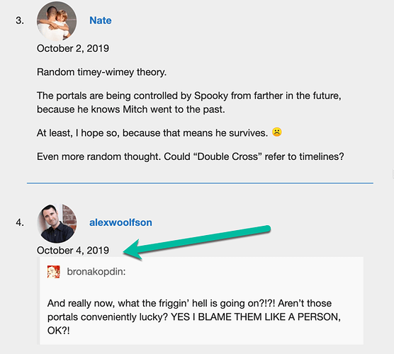

Só mais uma coisa: existe alguma maneira de criar um pequeno espaço abaixo da data, como nos comentários, sem a caixa branca de resposta?
Acho que ter um pequeno espaço negativo entre a data e a borda da caixa branca poderia deixar o visual um pouco mais limpo.
Sim, acredito que isso seja um problema relacionado ao seu tema. Tente adicionar uma regra de CSS semelhante a esta:
.comment .comment-content {
    margin: 22px;
Você pode precisar ajustar o valor de 22px para que a margem combine com o seu site.
Há outro problema no seu tema que você pode querer corrigir. O WordPress usa listas ordenadas para os comentários, mas utiliza CSS para remover os números da lista. Se você não deseja exibir números ao lado dos comentários, tente adicionar uma regra semelhante a esta do tema Twentyninteen:

Yay! Muito melhor, em todos os aspectos. Esse CSS resolveu.
Muito obrigado, @simon! Como sempre, você é demais! :smiley:
