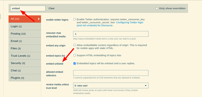

Para nós funcionou quando desmarcamos
incorporar não listados: Tópicos incorporados ficarão não listados até que um usuário responda.

A forma como isso funciona foi alterada recentemente. Você precisa desabilitar a configuração embed unlisted no Discourse:
A opção “Publish as Unlisted Topics” do plugin WP Discourse não tem mais efeito. @angus, se ainda não foi feito, essa opção deve ser removida do plugin.
5 curtidas
Sim, por favor, verifique a configuração do site embed unlisted como Simon menciona.
A opção do plugin tem o mesmo efeito de antes, ou seja, não listar os tópicos incorporados do plugin WP Discourse. A mudança é que a configuração do site no Discourse agora é aplicada consistentemente em diferentes cenários de incorporação, incluindo o WP Discourse. Pode haver um caso de uso para não listar tópicos incorporados do WP Discourse usando a opção no plugin e listar tópicos incorporados de outras fontes, então não acho que faça sentido remover a opção neste momento.
