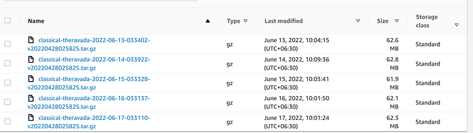

Não tenho certeza do que você está falando. Meus backups estão funcionando, veja a imagem.
Eu uso s3 porque os backups do DigitalOcean são apenas semanais e, se o servidor travar e for excluído, não será útil.
Por outro lado, espero que restaurar do s3 ou de um bucket s3 baixado funcione bem.
Não estou fazendo upload das imagens e espero que os backups s3 estejam sendo copiados, incluindo imagens (embora pouquíssimas).

Então, os 62 MB de arquivos de backup no s3, como retratados e carregados neste tópico, não incluem imagens?

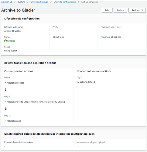

Bem, não funciona. :sweat_smile:
Minha configuração de ciclo de vida:

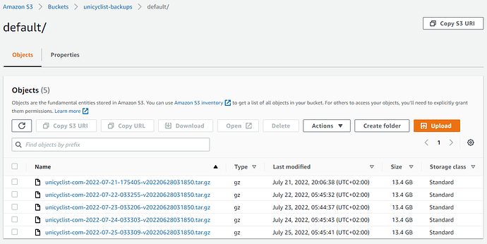

Meu bucket S3:
Nenhum backup está no Glacier.
Então… Duas perguntas para aqueles que conseguiram realizar essa transição automatizada de S3 para Glacier:
  1. O que pode estar errado na minha configuração?
  2. A cobrança mínima de duração de armazenamento no Glacier é de 90 dias. Isso significa que se eu fizer 1 backup por dia, eventualmente serei cobrado por 90 backups no Glacier a cada mês?
    Se for esse o caso, então essa solução do Glacier não será uma boa ideia, a menos que eu reduza muito a frequência dos meus backups.
