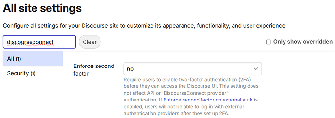

Procurei em Todas as configurações do site, não parece haver uma opção

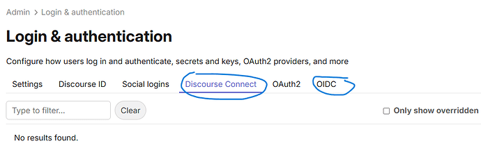

2) Alguma dessas​:backhand_index_pointing_down: pode ajudar a resolver isso?
Essas opções parecem ter algo a ver com meu objetivo, mas não há nada nessas abas. Pesquisei sobre elas e entendo mais ou menos o que podem ser, mas não tenho conhecimento suficiente para entender adequadamente como elas podem se relacionar com meu objetivo

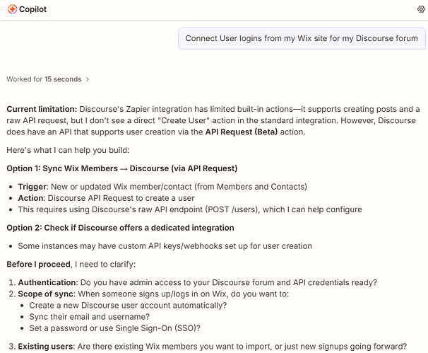

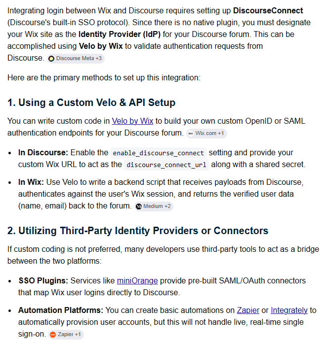

3) E essas? Eu queria ter o máximo de visão geral possível por conta própria antes de perguntar a humanos. Aqui está uma resposta de IA que lista algumas opções.
Dessas, quanto às plataformas de automação; tentei tanto o Zapier quanto o Integrately. Testei os dois, aqui está o que o Zapier disse. Entendo parte disso, mas não queria sobrecarregar esta postagem com todas as minhas perguntas sobre isso também, então, de forma geral;
4) Isso pode ser uma direção correta?
5) Então, esse ponto sobre SSO não é uma solução dado meu objetivo, certo?
6) Nem esta configuração?

Você está em um plano que só permite o uso do Discourse-ID. Acho que isso não vai funcionar.
