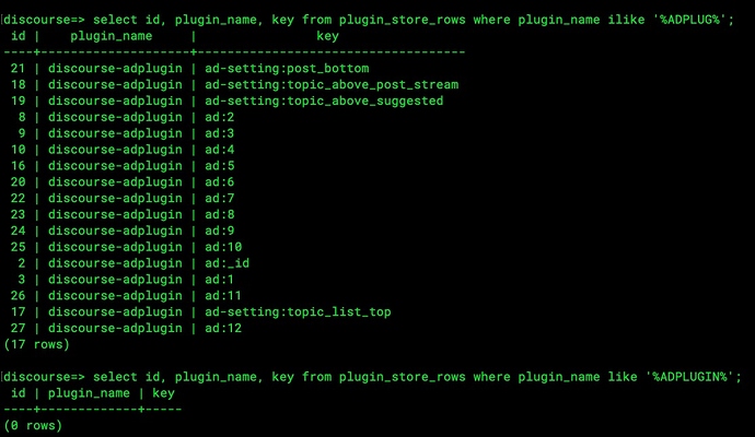

Potrebbe essere. Penso che il % iniziale sia sufficiente, ma potrei sbagliarmi.
Corretto.
Vedi, ad esempio:
Ma… tutte le impostazioni sono in minuscolo, quindi usare solo il minuscolo nella query non richiede ilike?

Le istruzioni di cui sopra – entra nel container, avvia postgres, interroga i dati errati, eliminali per id… sono state utili.
