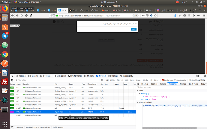

참고로, 이 사용자 (username_lower)=(mina)에게 왜 이런 에러가 발생하는지 모르겠어요. 이 사용자에게는 어떤 변경 사항도 적용한 적이 없고, 비활성화된 사용자처럼 보이거든요. 그런데 이 사용자의 프로필에서도 이상한 현상이 발견됩니다. 알림 페이지를 열면 404 에러가 발생해요.

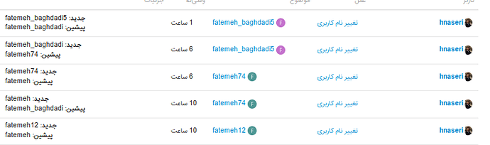

/admin/logs/staff_action_logs를 확인하여 기록된 사용자 이름 변경 사항이 모두 논리적인지 점검해 볼 수 있을까요? 목록에 있는 사용자 이름의 아바타를 클릭하면 해당 사용자의 현재 올바른 사용자 페이지로 이동해야 합니다.
네, 아바타를 클릭하면 해당 사용자의 페이지로 이동합니다. 하지만 제 생각에는 그 사용자의 페이지가 다소 비활성 상태인 것 같습니다. 예를 들어, 그 사용자의 이메일을 표시하거나 해당 계정을 사칭할 수 없습니다:
지금까지 제가 한 작업은 다음과 같습니다:
이 보고서에서 확인한 바에 따르면, 먼저 fatemeh를 fatemeh12로 변경했습니다. 그런 다음 fatemeh_baghdadi를 fatemeh로 변경했습니다. 잠시 후, 사용자는 아무것도 게시할 수 없다고 알려주었습니다. 그래서 사용자 이름 변경 과정에서 무언가 잘못되었을지도 모른다고 생각하고, 이전에 사용되지 않은 이름으로 변경해 보았습니다. 따라서 fatemeh(이전 이름 fatemeh_baghdadi)를 fatemeh74로 변경했습니다. 그러자 사용자의 히스토리가 완전히 지워진 것을 보고 당황했습니다. 그래서 처음의 이름인 fatemeh_baghdadi로 되돌리려고 fatemeh74에서 fatemeh_baghdadi로 변경해 보았습니다. 그리고 다시 fatemeh_baghdadi에서 fatemeh_baghdadi5로 변경해 보았지만, 상황이 나아지지 않았습니다. 이제 이론적으로는 한 사람이어야 하지만 실제로는 두 사람인, fatemeh74와 fatemeh_baghdadi5라는 두 명의 다른 사용자가 있습니다. 그중 하나는 제대로 작동하지 않는 것처럼 보입니다.

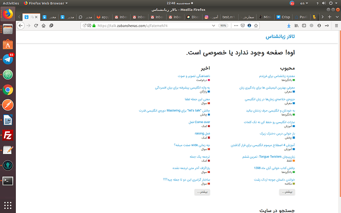

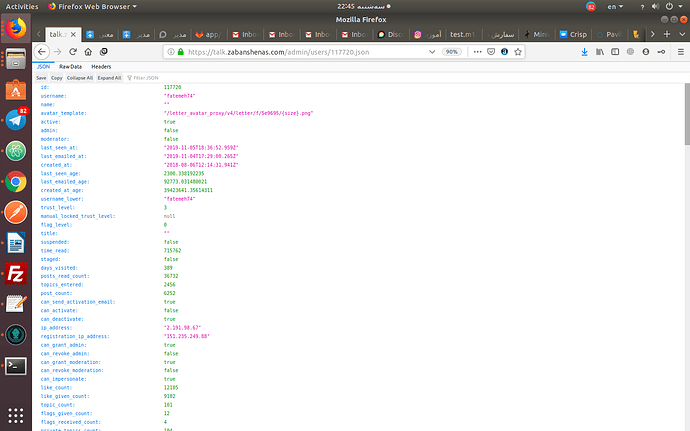

사용자 이름을 변경한 시점에 해당 사용자의 프로필을 확인해 보니 게시글 등이 보이지 않았습니다. 하지만 잠시 후에 다시 확인하니 정상으로 복구되었습니다. 다만 현재 fatemeh74는 실제로 올바른 사람으로 보이지만, 활동이 거의 없는 상태입니다. 말씀하신 대로, 그들의 게시글과 기타 콘텐츠는 존재하는 반면 프로필 페이지는 보이지 않는 상황입니다. 예를 들면 다음과 같습니다:
실제로 두 계정은 동일한 것이 아닙니다. 이메일과 ID를 확인해 보았는데 완전히 다릅니다. 하지만 설명하신 절차에 따라 사용자 이름을 변경했으므로, 두 계정은 동일해야 하며 실제로는 여기에서 두 명의 사용자가 존재하지 않아야 합니다.
이것은 정확히 어디에 있나요?
예시를 올려주셔서 감사합니다. 분명히 우려스러운 상황이네요.

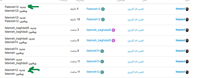

@tshenry 첫 번째 단어의 대소문자만 다를 뿐 완전히 같은 두 개의 사용자명을 가질 수 있는 것이 괜찮은가요?
이것이 문제와 관련이 있을 것 같습니다.
흥미로운 관찰이네요!
사용자 이름은 실제로 대소문자를 구분하지 않으므로, 동일한 사용자 이름을 가진 두 명의 사용자가 존재할 수 없어야 합니다. 하지만:
fatemeh12를 검색할 때 서로 다른 두 개의 사용자 이름이 반환되는 것처럼 보입니다. 이런 일은 일어나지 않아야 합니다(저는 이를 재현할 수 없습니다). 두 계정은 같은 프로필로 연결되는 것으로 보입니다.
이제 어떻게 진행해야 할지 막막합니다. 내일 이 시간쯤까지 누군가 의견을 제시하지 않는다면, 새로운 아이디어를 가진 사람을 찾아볼 것입니다. 그 사이에 관련 있다고 생각되는 추가 정보를 발견하신다면, 게시해 주십시오.
지금까지 이해한 내용은 다음과 같습니다. 첫 번째 단계에서 사용자를 비활성화하기 위해 fatemeh을 fatemeh12으로 변경하려고 했습니다. 하지만 이미 Fatemeh12이라는 사용자가 존재했기 때문에, 사실 fatemeh을 fatemeh12으로 변경할 수 없어야 했습니다. 그런데 이상하게도 그 변경을 허용했고, 그 시점부터 데이터베이스가 어긋나기 시작했습니다.
