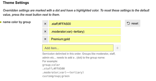

Aber ich habe jetzt eine schnelle Theme-Komponente dafür erstellt. :slightly_smiling_face:
Hier können Sie dies einfach einrichten.
groupname;color
