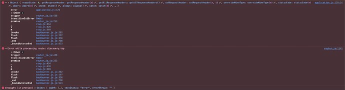

Je rencontre l’erreur suivante sur la dernière version, mais uniquement lorsqu’elle est vue en tant qu’utilisateur anonyme, et cela empêche le site de se charger complètement :
1 « J'aime »
C’était moi ! Je ne l’utilise pas activement pour le moment, cependant.
Merci David pour le rapport.
2 « J'aime »
Ah ! Cela expliquerait pourquoi c’est vous qui avez posté ce sujet !

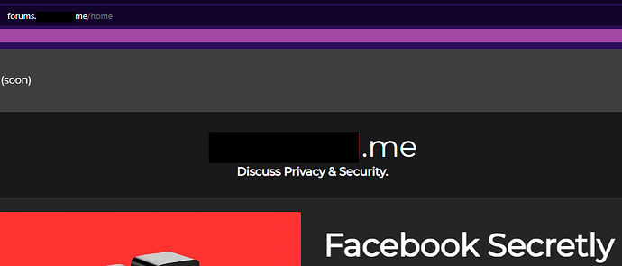

J’ai donc défini le paramètre anon sur /home, mais lorsque j’actualise la page sans être connecté, j’obtiens ceci au répertoire de base sur https://forums.mysite.com/
Ce n’est pas une page privée et cela fonctionne bien lorsque je suis connecté. Quelqu’un d’autre a vérifié qu’il pouvait également accéder à l’URL directe en tant qu’invité.
1 « J'aime »
Il n’y a pas d’URL telle que /home/, faites-en simplement / ?
Voir https://meta.discourse.org/home.
1 « J'aime »
Ceci est la page /home.
2 « J'aime »
Si vous m’envoyez votre URL, je pourrai y jeter un œil.
1 « J'aime »
MP envoyé ! Merci.
