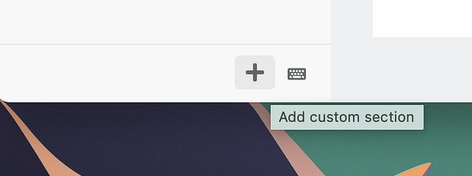

設定で「カスタムサイドバーセクションを有効にする」オプションを有効にしていて、サイドバーをカスタマイズしたい場合は、サイドバーの下部にある「+」アイコンを探してください。
メインのユーザーインターフェイの一部であることに気づくまで、さまざまな設定画面を10分ほど探し回りました。:facepalm:

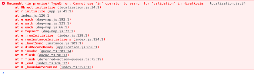

こんにちは。
最新のアップデートでサイトが壊れたようです。プリロードのスプラッシュページしか表示されません。
js.sidebar.sections.custom.links.value 文字列がロケールから削除されたことが原因かもしれませんが、他の言語ではまだ存在しています。FIX: display validation under custom sidebar fields (#20772) · discourse/discourse@4047073 · GitHub
ここで HivatkozásLink を意味します。
この文字列を上書きしようとしたり、セーフモードを試したり、カスタムサイドバーセクションを無効にしたりしましたが、何も機能しませんでした。 :confused:

ご迷惑をおかけして申し訳ありません :frowning: インスタンスのrailsコンソールにアクセスできますか?
もしアクセスできるなら、以下のようなオーバーライド翻訳を確認できるかもしれません。
TranslationOverride.where(translation_key: "js.sidebar.sections.custom.links.value")
そして、以下のように削除できるかもしれません。
TranslationOverride.where(translation_key: "js.sidebar.sections.custom.links.value").delete_all
「いいね!」 4
クリスさん、ありがとうございます :slightly_smiling_face: Railsで試してみましたが、コピー&ペーストするだけで良いのかわかりません。
ペーストした場合:
TranslationOverride.where(translation_key: \"js.sidebar.sections.custom.links.value\")
結果:
TranslationOverride.where(translation_key: \"js.sidebar.sections.custom.links.value\").delete_all
結果:
0
何も起こらなかったようです。 :thinking:
「いいね!」 3
結果はありますか?
TranslationOverride.where(translation_key: "js.sidebar.sections.custom.links.icon")
または
TranslationOverride.where(translation_key: "js.sidebar.sections.custom.links.name")
「いいね!」 3
2つ目のみです。
[6] pry(main)> TranslationOverride.where(translation_key: "js.sidebar.sections.custom.links.name")
=> [#<TranslationOverride:0x00007f3ee402a1f0
  locale: "hu",
  translation_key: "js.sidebar.sections.custom.links.name",
  value: "Név",
  created_at: Sat, 04 Feb 2023 03:58:04.239990000 UTC +00:00,
  updated_at: Thu, 09 Mar 2023 08:46:21.254381000 UTC +00:00,
  compiled_js: nil
「いいね!」 2
ローカルマシンで再現できました :confetti_ball:
原因は、新しい翻訳のためにテキストを上書きしたことだと思います:js.sidebar.sections.custom.links.name.validation.blank js.sidebar.sections.custom.links.name.validation.maximum
しかし、お気づきの通り、英語以外の言語にはまだそれらがありません。そのため、他のロケールファイルが更新されるまで、現時点では削除する必要があります。
まず、削除する前にすべての翻訳を表示しましょう。どこかにコピー&ペーストしておくと、翻訳が完全に失われることはありません。
TranslationOverride.where("translation_key like 'js.sidebar.sections.custom.links%'")
削除するには、以下を実行してください。
TranslationOverride.where("translation_key like 'js.sidebar.sections.custom.links%'").delete_all
「いいね!」 4
ああ、クリスさん、ありがとうございます :slightly_smiling_face: はい、おっしゃる通りになりました。これらの文字列を翻訳すると問題が発生するとは気づきませんでした。火曜日のアップデートまで待ちます :smiley:
改めて、ご協力ありがとうございました!完璧に動作しました! :heart:
