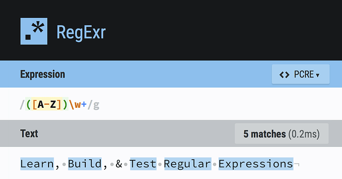

전화번호를 매칭하기 위한 REGEX 예시 하나를 소개합니다:
^[+]*[(]{0,1}[0-9]{1,4}[)]{0,1}[-\s\./0-9]*$
또 다른 예시는 다음과 같습니다:
^(\+\d{1,2}\s)?\(?\d{3}\)?[\s.-]\d{3}[\s.-]\d{4}$
필요에 맞게 수정하십시오… 온라인 REGEX 테스터를 사용하여 테스트해 볼 수 있으며, 이러한 도구는 많이 있습니다.
도움이 되셨기를 바랍니다.
