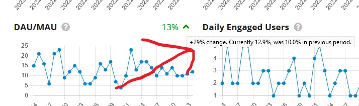

DAU/MAU 图似乎缺少一个点。请看我管理员面板的截图:
我认为 Dau/Mau 弹出窗口试图说明它是如何达到当前数字的。在我的例子中,显示为 12.9%-10% = 2.9%,但它显示为 29%(在弹出窗口中)。

12.9% 是比 10% 增加了 29%? ![]()
增加 2.9% 应该是 10.29%
所以我相信 UI 是正确的。
这就是我的意思(如果我没记错的话)。
我认为,如果我在上一个周期的得分是 10.0%,并且正如弹出窗口所示,它有 29% 的积极变化,那么它应该变成 39%,但它只变成了 12.9%(四舍五入为 13%)。
所以请帮我再看一下截图中的弹出窗口。
我认为 2.9% 的增长(超过 10%)应该是 12.9%,而不是 10.29%。
为了更清楚地说明我的想法(我完全可能弄错了):
4% 的增长 2.9% 将是 6.9%。
不正确。
UI 提供了一个通用百分比的增幅,无论它测量的是什么。
在这种情况下,它恰好是一个百分比(我承认这可能会引起一些困惑?)。
啊!!
也许你的意思是 2.9% 的增长不是 2.9/百分之百,而是 2.9 是 10 的一部分(我不能在这里写 10%,因为“cent”本身的意思是 100,所以会自相矛盾)。
我认为你把事情复杂化了?
这只是被测量值的百分比变化。就是这样。
如果第一个数字是 10,第二个数字是 12,那么百分比增幅是 20%。
作为比较,看看那些 不是 百分比的度量,它们的工作方式完全相同。
