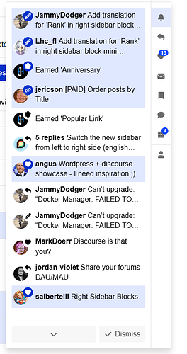

我真的很喜欢这些图标:

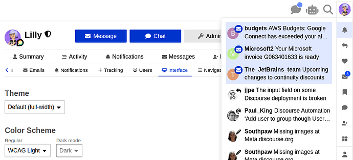

我猜我只是在寻找我包含的截图中的图标和方案。我该如何获得接近它的颜色和图标?
如果您想安装默认的 Discourse 主题,请以管理员身份登录,然后转到“管理”、“自定义”和“主题”。选择“安装”并从列表中选择“默认”。安装后,将其设置为默认主题,一切就绪!如果需要,您还可以使用主题组件添加自定义调整。

我认为您问的是这里的配色方案,而不是主题。它是 WCAG 浅色调色板。只要您使配色方案可选择,就可以将其与不同的主题一起使用。
这些图标只是 Discourse 在所有地方使用的默认图标。如果您说的图标是指菜单中的头像,那么这些是由此管理员站点设置控制的:
8 个赞
是否从以下内容更改:
enable_new_notifications_menu?
4 个赞
回答:是的,它做到了 :slight_smile:
3 个赞
这帮我解决了问题。非常感谢!我认为看到实际的头像能让像我这样不太活跃的论坛更有“社区”的感觉。
