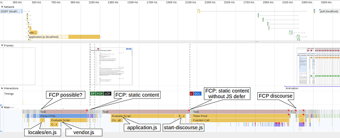

JavaScript の遅延読み込みについて
可能な限り、すべての JavaScript に defer 属性を追加します。JavaScript の読み込みと実行を遅延させることで、ブラウザは HTML の解析、レンダリング、ペイントを開始できます。
これにより、Discourse の起動プロセス中またはその前に、静的な一時コンテンツが表示される可能性があります。これは、初回読み込み時のユーザー体感速度を向上させるはずです。
静的な一時コンテンツのアイデア:
ロゴとローディングスピナー付きのスプラッシュスクリーン
バックエンドからの投稿を含むトピックビュー
POC と PR
最新の概念実証と PR については、こちらの投稿を参照してください 。
現在、ベンダー JavaScript およびそれ以前のすべての JavaScript は遅延読み込みされていません。
@参照 : https://github.com/rr-it/discourse/commit/328efd5c055f5f2a4d93b5e52268cfe92913faf7
この問題の解決策に関するアイデアを歓迎します。

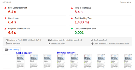

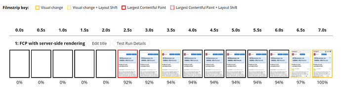

POCが実装されたトピックページのシミュレーション 統計を以下に示します。
Lighthouse: 「値は推定値であり、変動する可能性があります。」
WebPageTest
webpagetest.org
Moto4Gシミュレーション
注:私たちは一番上の黒い矢印です。
注:
0秒~2秒 - 白画面:
WebPageTestはJavaScriptのdeferを無視し、最初のペイントを行う前にすべてのJavaScriptをダウンロードします。これは実際のデバイスでは正しく機能します。
2.5秒 - LCP:サーバーレンダリングからの静的コンテンツ
3.5秒 - ビジュアル変更:ロゴが読み込まれました
6.5秒 - ビジュアル変更:EmberJsレンダリングからのコンテンツ
7秒 - ビジュアル完了

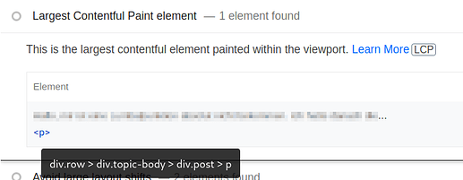

PageSpeed Insights
Largest Contentful Paint要素
PageSpeedは、サーバーレンダリングからの静的テキストノードをFCP LCP要素として正しく識別します:
div.row > div.topic-body > div.post > p
EmberJsによってレンダリングされたテキストノード:
div.row > div.topic-body > div.regular.contents > div.cooked > p
しかし、PageSpeedはシミュレーション 結果に正しく識別された静的テキストノードを使用していないようです。シミュレーション されたFCPとLCPが大きすぎます。

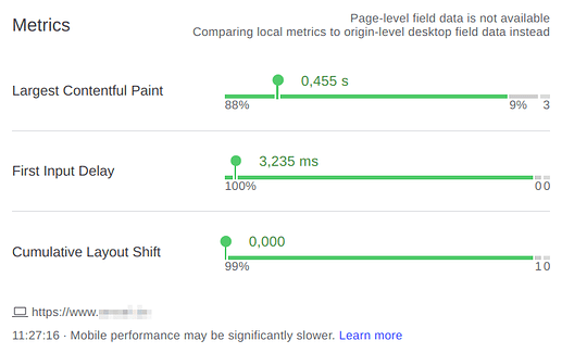

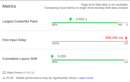

Web Vitals Chrome 拡張機能経由
デスクトップで
Chromium バージョン 90.0.4430.212
新しいシークレットウィンドウでの初回読み込み
初回入力遅延に関する注記: ページが完全に読み込まれるまで待ってから、背景をクリックしました。EmberJs のレンダリングが完了した後です。
初回入力遅延に関する注記: ここでは、静的コンテンツが最初に表示されたときにすぐに背景をクリックしました。この FID に私の反応時間を追加してください
