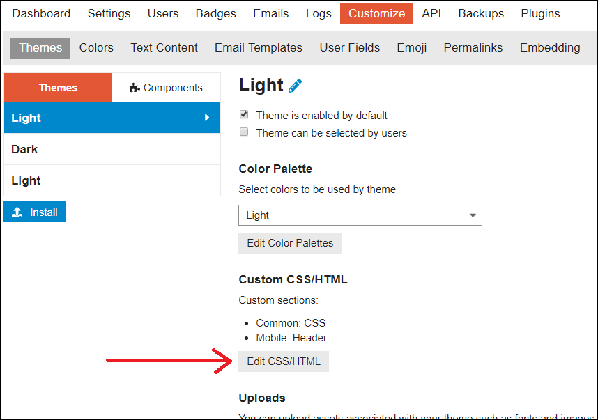

Para quem está lendo e deseja fazer o mesmo, aqui está o que você precisa fazer:
  1. Vá até a seção Editar CSS/HTML do seu tema:

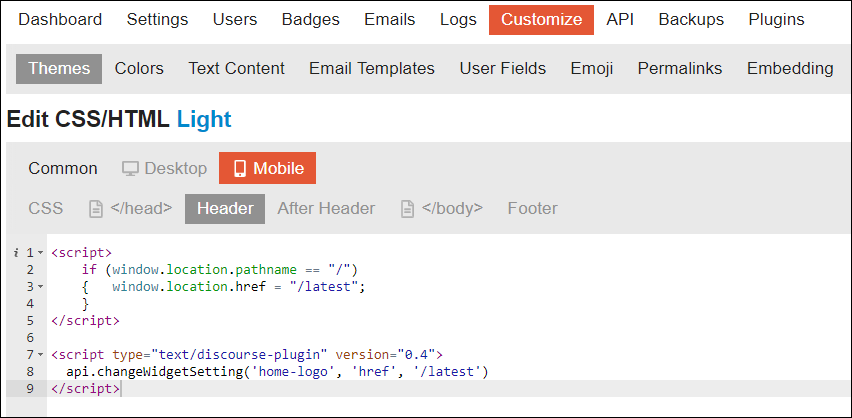

  2. Adicione o seguinte script na seção Mobile → Cabeçalho (para que afete apenas visitantes em dispositivos móveis):
    Aqui está o script para você copiar e colar:
    <script>
        if (window.location.pathname == "/")
        {   window.location.href = "/latest";
    </script>
    <script type="text/discourse-plugin" version="0.4">
        api.changeWidgetSetting('home-logo', 'href', '/latest')
    </script>
Atualização: O componente de tema Página Inicial Forçada para Mobile vinculado acima provavelmente é uma maneira melhor de realizar isso.
