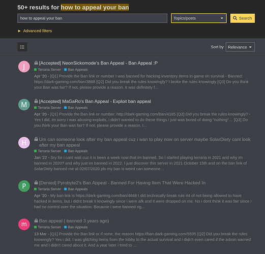

Aqui, uso a busca normal, mas o tópico que procuro não aparece nos resultados:

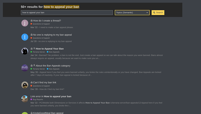

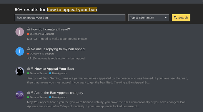

Para comparar, também tentei a busca semântica (aqui o tópico que procuro é o 3º):

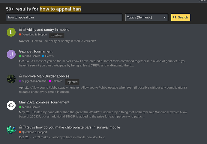

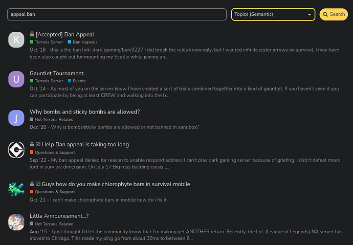

Infelizmente, se minha busca for menos exata, os resultados são completamente diferentes (não entendo como qualquer um desses tópicos se relaciona com a consulta de busca):
(Para comparação, how to appeal my ban mostra resultados semelhantes a how to appeal your ban, pelo menos)

É esperado que a busca semântica se comporte como acima, onde uma consulta ligeiramente menos exata encontra tópicos completamente irrelevantes? (Cliquei em um desses tópicos e não encontrei menção a ban ou appeal)

Isso ajuda a encontrar uma correspondência exata. Limita os resultados a 9 no total, que contêm o tópico certo (embora o tópico de destino ainda não seja o primeiro). No entanto, não tenho tanta certeza de que novos usuários usarão aspas em suas pesquisas, nem saberão exatamente o título.

O site é frequentemente usado para apelar de banimentos, e é por isso que “como apelar de banimento” está sendo exibido.
Exemplos de tópicos podem ser encontrados aqui:
(link falhou, então edite)
ah, entendi, um banimento não relacionado a uma suspensão do fórum. isso faz mais sentido agora.
aha, banimento do Discord, DOH, eu deveria ter adivinhado. eu gosto do seu fórum, aliás.
ainda não estamos executando a IA, mas estou curioso sobre como ela está funcionando com as pesquisas.
Ele seleciona os resultados da pesquisa usando consultas semanticamente relacionadas como esta:
