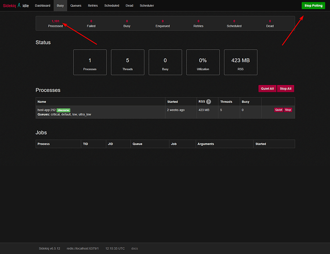

Pochi secondi dopo aver eseguito questo, dovresti vedere i job elaborati da Sidekiq aumentare di 1, ma se hai un forum di grandi dimensioni potrebbero esserci molti job Sidekiq in qualsiasi momento, quindi potrebbe essere difficile vedere se è aumentato.
Puoi usare il pulsante Live Poll per vederlo in tempo reale:
Dal mio test, se eseguo lo script rails per inviare il digest a un utente, ma il digest è vuoto:
  • perché l’utente lo ha ricevuto in precedenza
  • o ha disabilitato i riepiloghi via email nel suo profilo
  • ecc…
Allora il numero di job elaborati da Sidekiq aumenterà di uno, ma nessuna email verrà inviata e non ci sarà alcuna nuova voce in /admin/email/sent.
