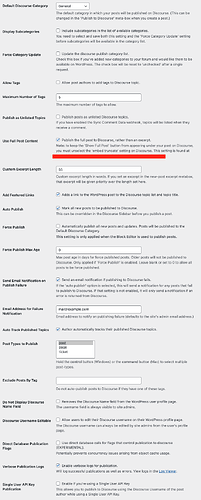

承知いたしました。
以下が公開設定です。
エディターが2023年の投稿(Discourseに投稿したくない古いもの)を修正した後、ログで次のように表示されます。
[2025-03-12 14:33:09] publish.INFO: create_post.post_success {"wp_title":"title","wp_author_id":"1","wp_post_id":7}
[2025-03-12 14:33:09] publish.INFO: create_post.body_valid {"wp_title":"title","wp_author_id":"1","wp_post_id":7}
[2025-03-12 14:33:09] publish.INFO: create_post.after_publish {"post_id":7,"remote_post_type":"create_post","discourse_post_id":"2","discourse_topic_id":"9","discourse_permalink":"https://discourse.mydomain.com/t/title/9"}

共有ありがとうございます。既存の記事が編集時に公開される理由は、「自動公開」が有効になっているためだと思われます。これは、エディターで「Discourseに投稿を公開」チェックボックスが自動的にチェックされることを意味します。
「クラシック」WordPressエディターを使用していますか?

7
はい、それが理由ですが、期待していた動作は編集された記事ではなく、新しい記事が公開されることでした。Gutenbergを使用しています。
デフォルトの動作を無効にしてから、Discourseで公開する新しい投稿を手動で選択できることはわかっていますが、より良い解決策を期待していました
